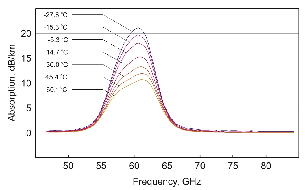

Jen pro zajímavost. Tabulka útlumu vzduchu při různých teplotách. Možná to někoho šokuje ale nejhorší jsou mrazy...
Bez názvu.jpg (89.25 KiB) Zobrazeno 4039 x
3 x
Preto su frekvencei 58 a 60GHz viac odpadove a vhodne na kratke vzdialenosti a 64+66GHz na dlhe. 62 je medzi tym.
Gemb píše:Preto su frekvencei 58 a 60GHz viac odpadove a vhodne na kratke vzdialenosti a 64+66GHz na dlhe. 62 je medzi tym.
Ano. A rozdíl mezi parným létem a zimou může být i 10dB. Pokud mrzne a začne do toho sněžit tak to bude i více...
