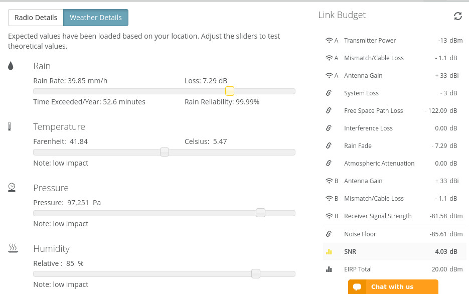

Kde se dá zaškrtnout to políčko "operated in licence mode"? To nikde nemůžeme najít . . .

http://community.mimosa.co/t/changing-country/3776/22
cize ked bude niekto chciet kurit viac ako povoluju normy..nie je to mozne...a tym padom ten spoj je funkcny max do 1km?
Nalistujte si par stran dozadu. Mas tam odomna screen na 1.6km vykon 2dBm. Tak co nemoze ist....vsetko ide len to neviete. Takto to bezi tak 2 mesiace, nic sa nerestlo. Krajina je Slovak Republic - licensed. Zmeni sa to v cloude mimosy, treba to spravit pred unlockom jednotiek, ak ste ich uz unlocky treba to deaktivovat a spravit znova z touto krajinou.

co sa tyka legalneho pouzitia, je to nepouzitelne. Spoj max. na 500m, ale tu nema vyznam davat mimosu ale LHG.
Pouzitie to moze mat jedine nedodrzanim noriem a obchadzanim ako sa vyssie spomina, co je na hrane...
Spoj na 1,2km, nepouzitelne. Ako vidiet podľa ich calculatora vždy to padne keď zaprší. Kladiem si teda otázku, aký zmysel má kupovať mimosu v EÚ? napadá ma jedine, že žiadný...:
Na cz je tiez licenced. Staci hladat. Jednotka sa nijako nezmeni, ma zakazany cloud, aj update. Nedostane sa net takze mi mozu....
