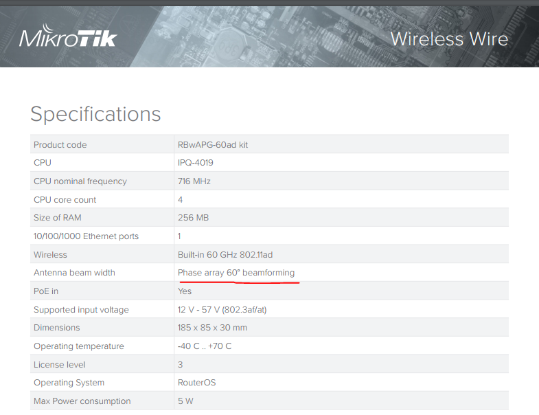

Pintero píše:dle mých prvotních testů je wAP-60G celkem slušnej všesměr, tak bacha na to :-)
Však výrobce udává že to je 60 stupňový sektor (vhodný na multipoint). Takže kdo si myslel že to je P2P by se měl nejdřív podívat do datasheetu :)
