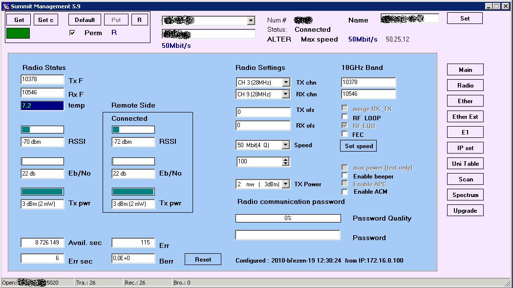

přikládám screen sms :
Insider
Příspěvky: 2453
kousek píše:přikládám screen sms :
Jenže ten zásadní problém je, že dle fyziky ti tam 6 dB chybí a to je to o čem se tu Leeonek celou dobu baví..
Ono první kokotina je, že SD tvrdilo před 4 lety, že ty jejich antény mají 36 dBi.. Dle tvého výkladu jsem pochopil, že musí mít aspoň 37,5dBi, ale faktem je, že mají 33dBi.. Teď jsem z toho sám zmatenej, protože jako výrobce těch zrcadel vím, že i se spočítaným ozařovačem pro tohle f/D a classII z toho víc než 35dBi na 10,5GHz nedostaneš.. A teď babo raď :?

kousek: V podstatě jsi teď potvrdil to, co jsem tu psal. Na tom spoji bys měl mít -63,7 a ne -70/-72. Takto debilně (nebo ještě hůř) mi nesedí všechny spoje od summitu, a jak sám vidíš, neudělás s tím ani prd. Počkej až venku stoupnou teploty, budeš na tom ještě o 2-3db hůř a pak Ti nebudu věřit že o tom spoji nevíš, páč Ti to shodí každý deštík. Mám spoje na menší vzdálenosti s větší rezervou a přes bouřky to padá jak hrušky.
p.s. včera když jsem psal že by ten spoj měl mít dle kalkulačky -82 tak to jsem nezadal jednu anténu a nechal tam nějaký Di10. Proto jsem napsal že popírá zákony fyziky, za to se omlouvám, je to tedy standartní šmejd jako všechny ostatní ;)

ano dle vypočtů by tam mělo být kolem - 64, tech 6db, je tím jak psal insider, prostě shit anteny!
Opravdu 4 roky bez jediného problému, sám se tomu divím :roll: a nějaké ty bouřky to již zažilo.
