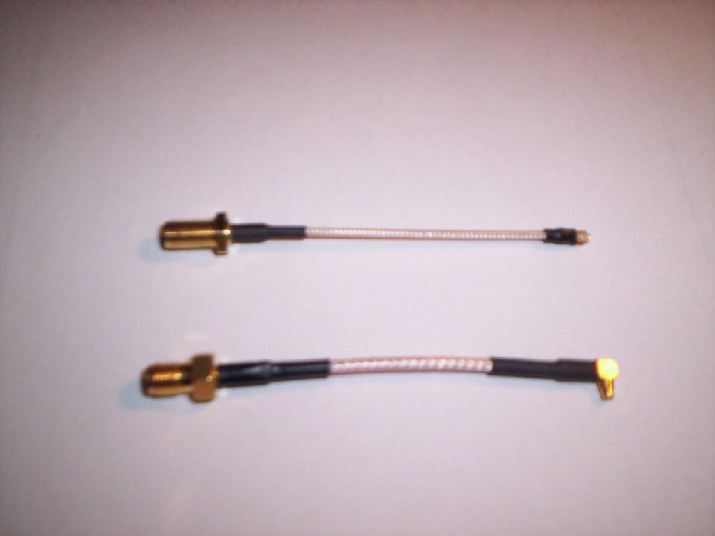

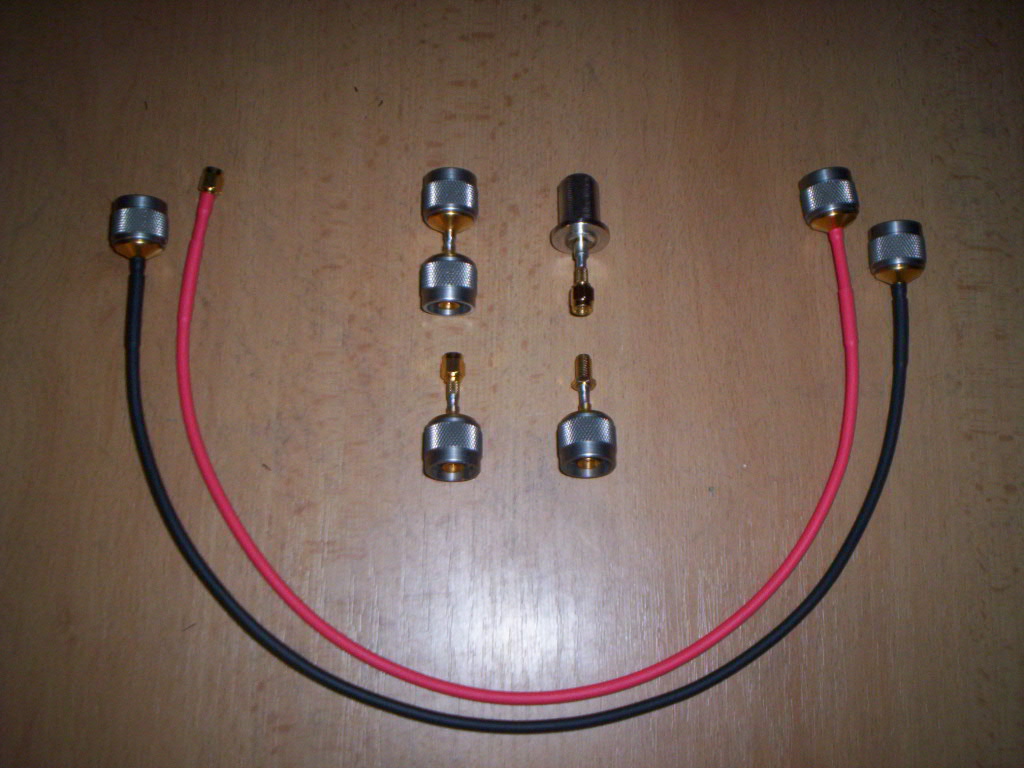

Kabelaz a spojky na fotografii jsou k meraku dcom na mereni CSV,pigtaily-daji se vyrobit i delsi,tyto delky mam ke svym antenam -,,ladene,, ,zejmena ten s u.fl konektorem,[vetsi nebo mensi kapkou cinu - pod smrstovaci buzirkou- pro kompenzaci nezadoucich indukcnosti a kapacit u.fl konektoru,povedou se cca 2 ze 3]-vyroba probiha pouze 1x mesicne,za uplnku.
Petr Stourac
Picture mn 020.jpg (163.51 KiB) Zobrazeno 2422 x
Picture mn 012.jpg (168.21 KiB) Zobrazeno 2422 x
