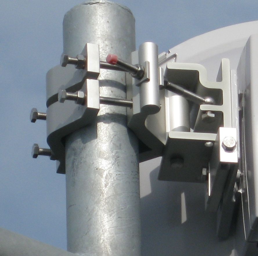

Jedinou vytku lze uvest k drzaku, ten je masivni, kvalitni, ale uz jsem to psal drive, problemem vsech drzaku tohoto typu, ktere jsou na vsech antenach (WIFI) je manipulacni obtiz. Je konstruovany na sirku trubky 89mm (to je uz v drtive vetsine max. dostatecne), bohuzel jsem se na miste setkal s prumerem pres 100mm a tak jsem musel udelat kompromis a umistit ji jinam na obtiznejsi misto. Drzak teto anteny lze nasmerovat hrube pretocenim cele anteny v klestinach. Po dotahnuti hlavni klestiny je pak mozne ladit jeste jemneji taktez v horizontalni ose, tak i samozrejme ve vertikalu. Nevýhodou tohoto jemneho posuvu je maly rozsah ladeni. Pokud jsou horsi montazni podminky, tak vlivem velke vahy anteny a vroubku v klestinach nelze otacet antenou. To pri tak uzce smerove antene je velmi namahave a vetsinou pri pouziti vetsi sily dojde k uplnemu rozladeni. Skodou je, ze neobsahuje ladici srouby pro jemne doladeni obou smeru. To by vsak k soucasnemu drzaku myslim nemel byt problem dodelat. Pokud budete mit dobre pristupne misto, tak se tyto neduhy minimalizuji.
Do prilohy davam ukazku vyborneho drzaku. Velky rozsah pro horizontalni ladeni pomoci sroubu, horizontalni taktez pomoci sroubu. Sirka pro stozar cca 120mm, hladka klestina pro snadne otaceni. Doufam, ze budu mit tu moznost ladit 5G anteny pomoci podobneho systemu.
Vypada to nevalne, ze vetsina textu je zaporneho charakteru, ale tento montazni problem s drzakem maji vsechny wifi anteny na trhu. Dokonce jirous nejde nad 75mm s drzakem, coz povazuji min. u 60cm za velkou nevyhodu.

basty píše:.
Jedinou vytku lze uvest k drzaku, ten je masivni, kvalitni, ale uz jsem to psal drive, problemem vsech drzaku tohoto typu, ktere jsou na vsech antenach (WIFI) je manipulacni obtiz. Skodou je, ze neobsahuje ladici srouby pro jemne doladeni obou smeru. To by vsak k soucasnemu drzaku myslim nemel byt problem dodelat. Pokud budete mit dobre pristupne misto, tak se tyto neduhy minimalizuji.

Na variante drzaku se stavecimi srouby pro jemne serizeni se uz pracuje,k dispozici budou v polovine unora 3 varianty trmenu:
max.76 mm prumer stozaru,4x sroub M10
94 mm
125 mm
jemne ladeni elevace i azimutu stavecimi srouby a prodlouzena drazka pro vetsi rozsah jemneho ladeni v rovine azimutu ve vsech variantach-76,94,125 mm.

Příspěvekod Peyrak » 15 years ago
basty hoď sem nějaký fotky od Tebe, dík. Taky o nich uvažuju

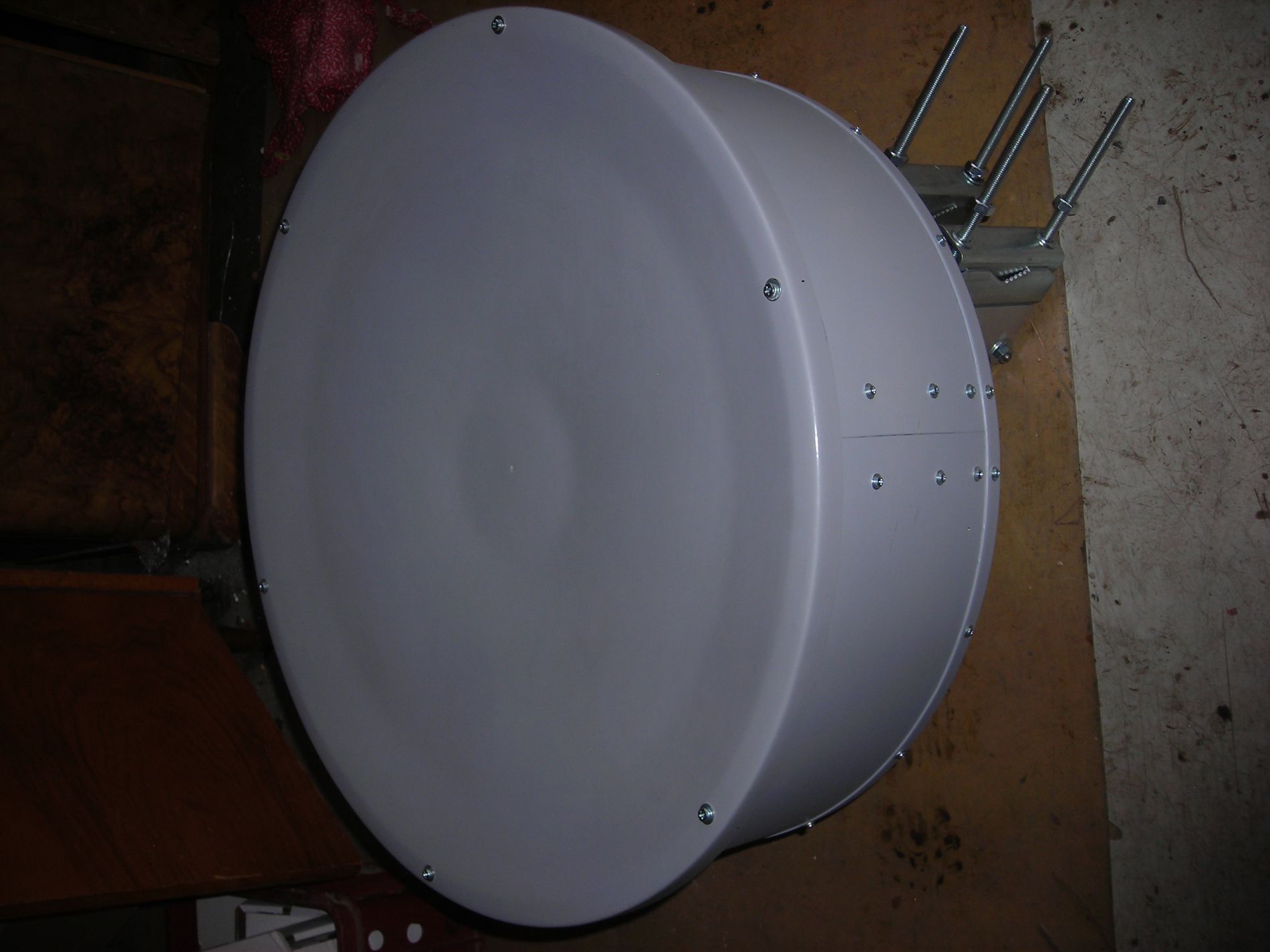

Příspěvekod basty » 15 years ago
Super, uz se tesim.
(188.97 KiB) Staženo 689 x
(180.67 KiB) Staženo 689 x
(156.37 KiB) Staženo 689 x
Jeste k drzaku: srouby pro dotahovani jemneho a hrubeho ladeni, ktere jsou umisteny vlevo na boku pro vertikal a vzadu pro horizont, tak jsou hure pristupne...
edit: bylo by velmi sikonvne tohle poutko:

Příspěvekod stouracpetr » 15 years ago
Pod hlavami sroubu byly vejirove podlozky,ktere mely zamezit protaceni celeho sroubu pri dotahovani matice,ovsem pouzite kalene srouby maji stupen pevnosti 8.8 a pri dotahovani ,,na krev,,se pravdepodobne staly z podlozek vejirovych podlozky ploche a bylo potreba sroub pridrzet klicem.Protaceni se da zamezit pouzitim matic,na jedne strane rozsirenych do tvaru podlozky se zuby.Pri dalsich kusech s tim budu pocitat.

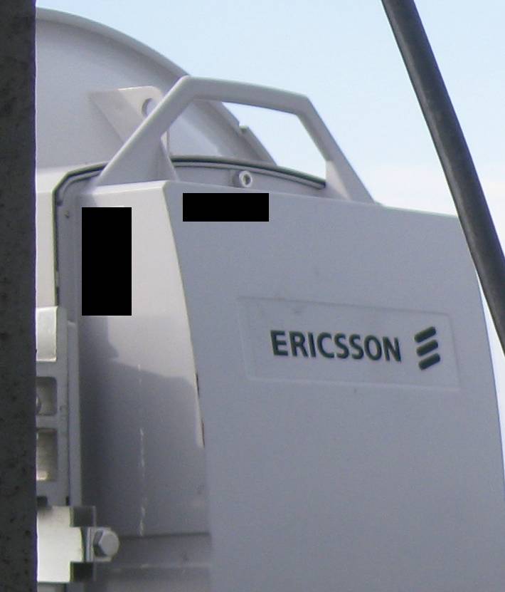

Drzak na prenaseni je uzitecny,pokusim se alespon neco podobneho ,umisteneho priblizne v tezisti anteny,zakomponovat do dalsich kusu.
Srouby se neprotaci, to je v poho, ale mel jsem hodne slozite montazni podminky a srouby, ktere byly ve vzdalenejsi casti a sly hure dotahovat. Ono kdyby nebylo -10 a 2h rano, tak by to slo asi i lepe:). Kazdopadne ocenuji tuhle zpetnou vazbu. Takto lze dotahnout tyto anteny budou po vsech strankach na absolutni spicce.

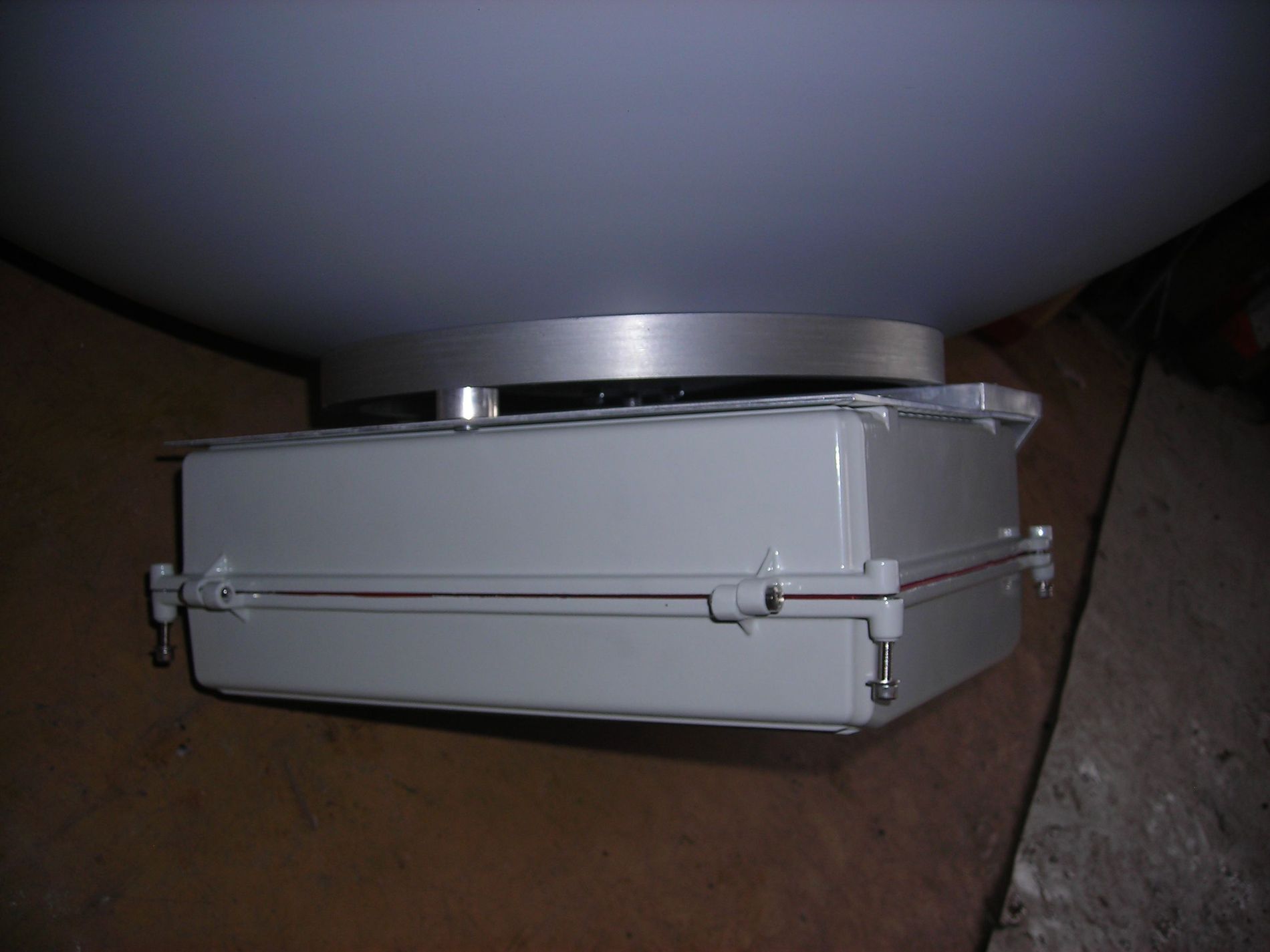

Dalsi vec, ktera nesouvisi s antenou primo je ten alubox. Tusim, ze jste psal ze existuje i verze se scame krabicemi. Ty jsou myslim lepsi. Ten alubox ma nevyhody ve sroubech, ktere jsou nepochopitelne imbusove, a snadno se vykrouti. Dale casto odpada ta cervena guma po obvodu a zaslepovaci krytky jsou neskutecne nesikovne na nasazeni.
[quote="stouracpetr"]
Alubox na fotografii nanoboot.cz -Konstrukce,foto -[v prodeji v ruznych e-shopech kolem 500]-zdarma,nakoupil jsem nekolik kusu na vyzkouseni,skrinky SCAME se mne jevi jako bytelnejsi,typy 653.02,653.03 a 653.04 uz delsi dobu pouzivame.
Take mam ten nazor,vyjdou pri sve velikosti o neco levneji nez SCAME podobnych rozmeru,ale jsou az prilis univerzalni.

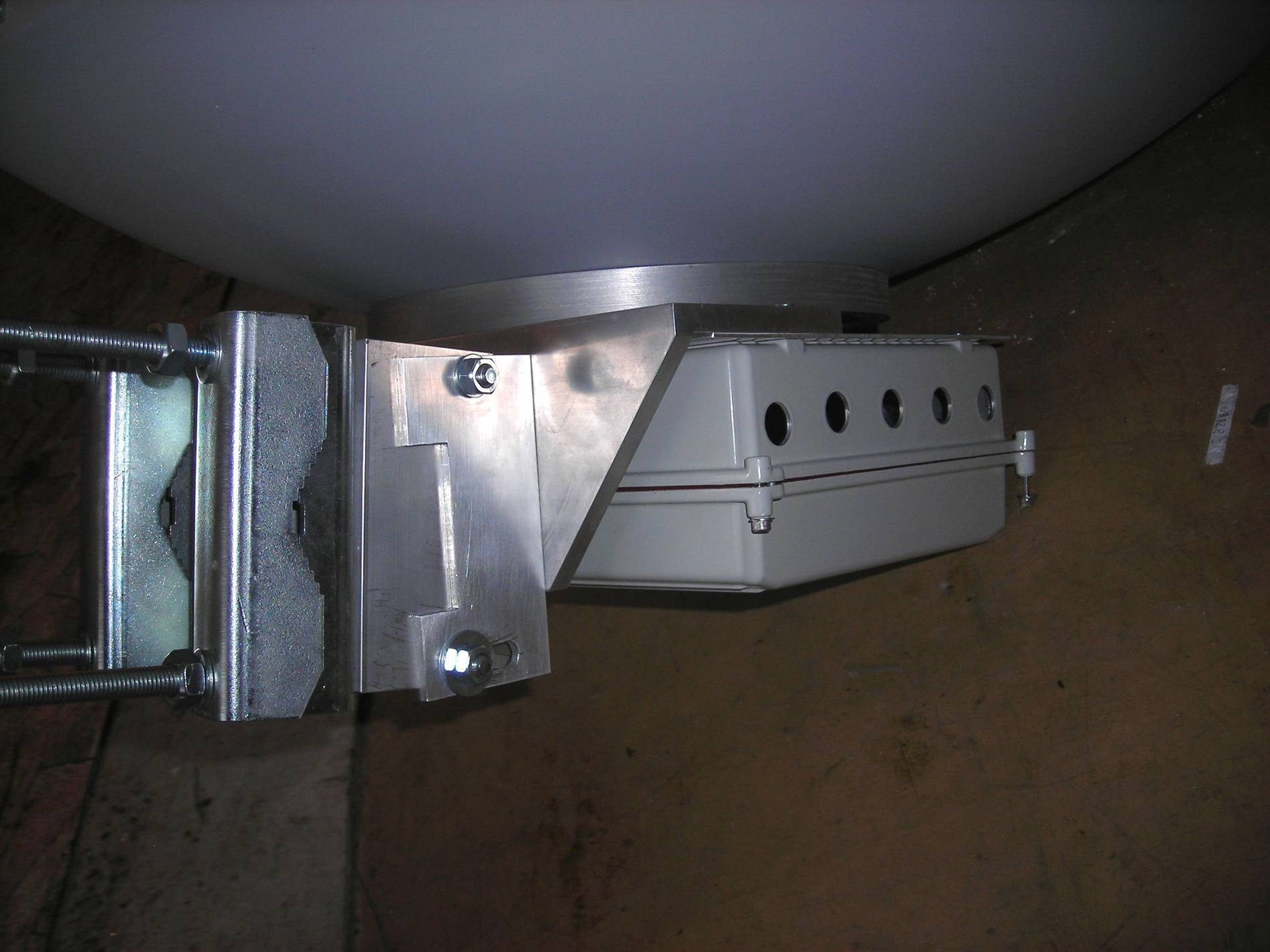

Upraveny trmen mensi paraboly-Reflektor5G 23 dBi-s jemnym nastavenim elevace i azimutu.Podobne reseni je pouzito i u Reflektor 5G 28 dBi.
Petr Stourac
