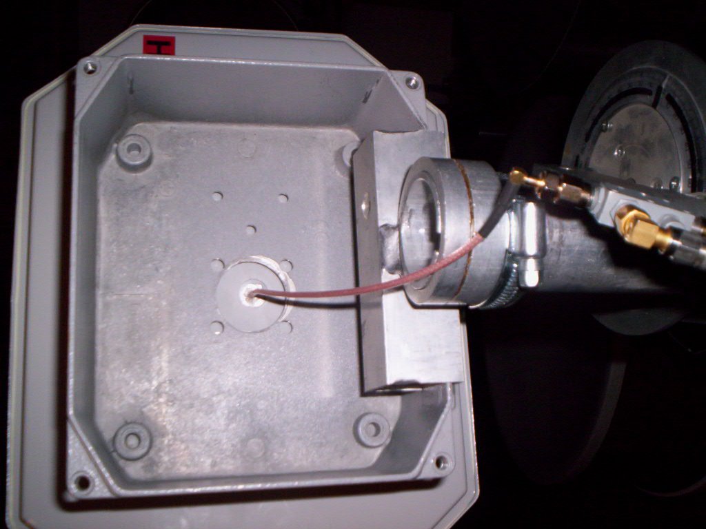

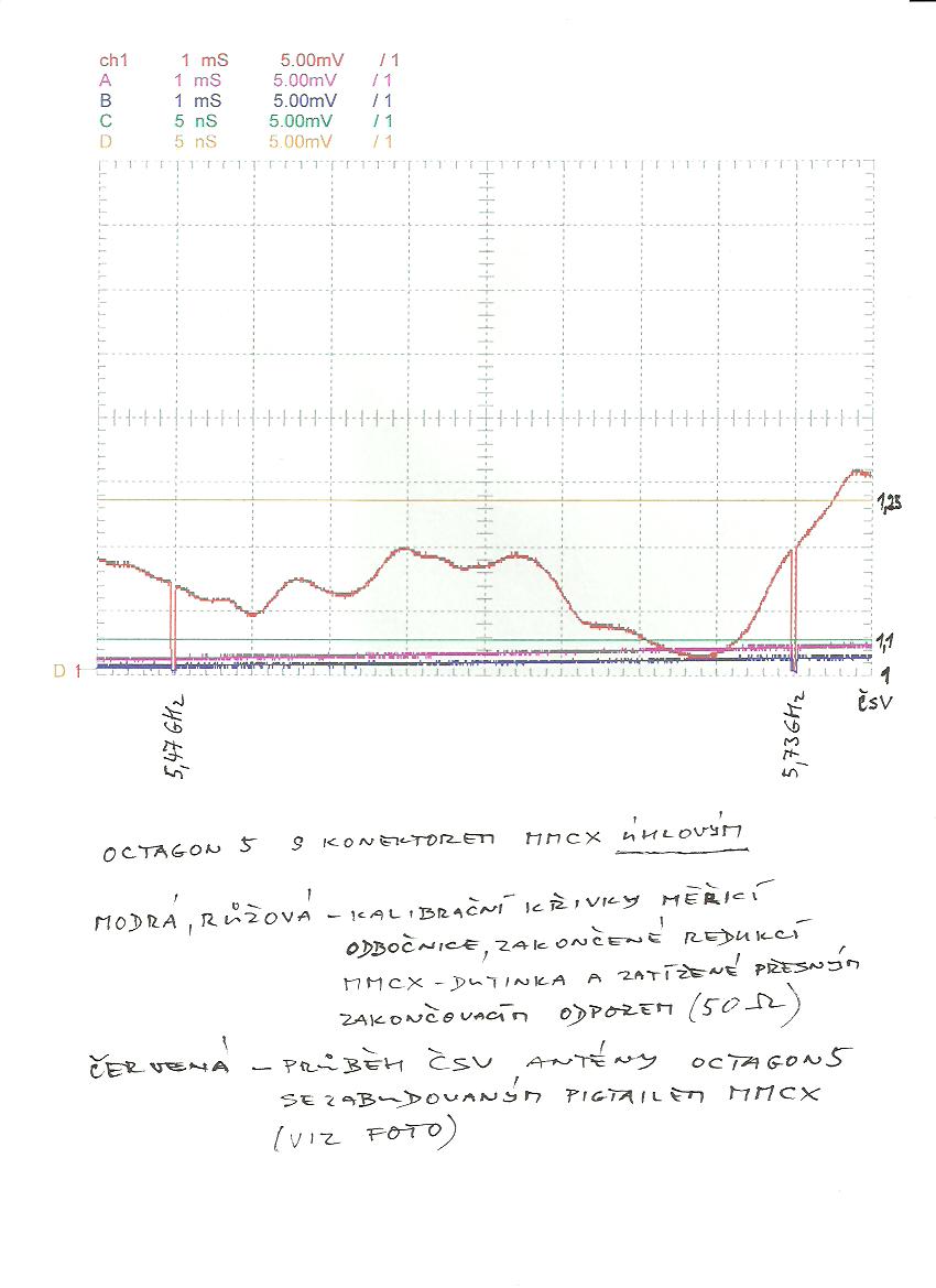

Take jsem uplne presne nepochopil postup mereni,prikladam diagram prubehu CSV anteny Octagon5 se zabudovanym pigtailem MMCX kolik{samecek} a foto sestavy pri mereni CSV s odbocnici a detektorem.Skrinka Scame 653.02 v tomto pripade slouzi pro upevneni anteny na mericim zarizeni.Modra a ruzova kalibracni krivka zobrazuje rozdil v CSV presneho zakoncovaciho odporu ,odchylky jsou zpusobeny pootocenim konektoru MMCX.Vnitrni klestina konektoru MMCX{samicka}-na odbocnici- byla pred kalibraci stlacena pinzetou ,prilis volny kontakt mezi strednimi vodici protikusu MMCX vyvola pri minimalnim pohybu znacne zmeny CSV.
