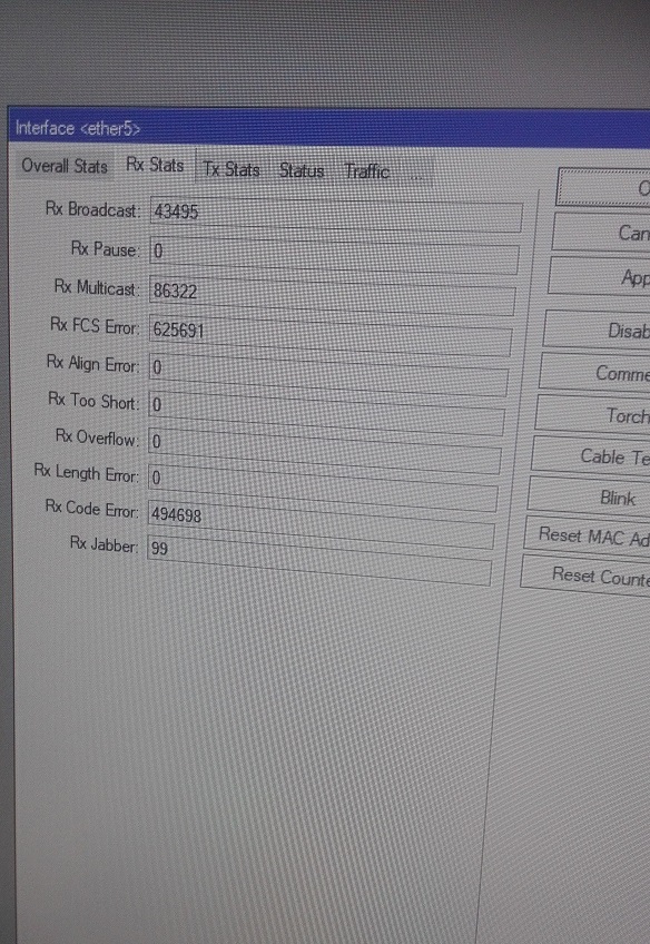

Tak dneska znova zdochol ten isty spoj, pomohol disable/enable na ethernete mikrotiku. Potom sme skontrolovali statistiku a sup....fcs errory. Toto sa nam nazbieralo za 30dni, poe zdroj som uz vymenil, teraz som vymenil cely kabel a uvidime, ale uz su tam zase 2 fcs errory a je to vymenene asi 3 hodiny :D

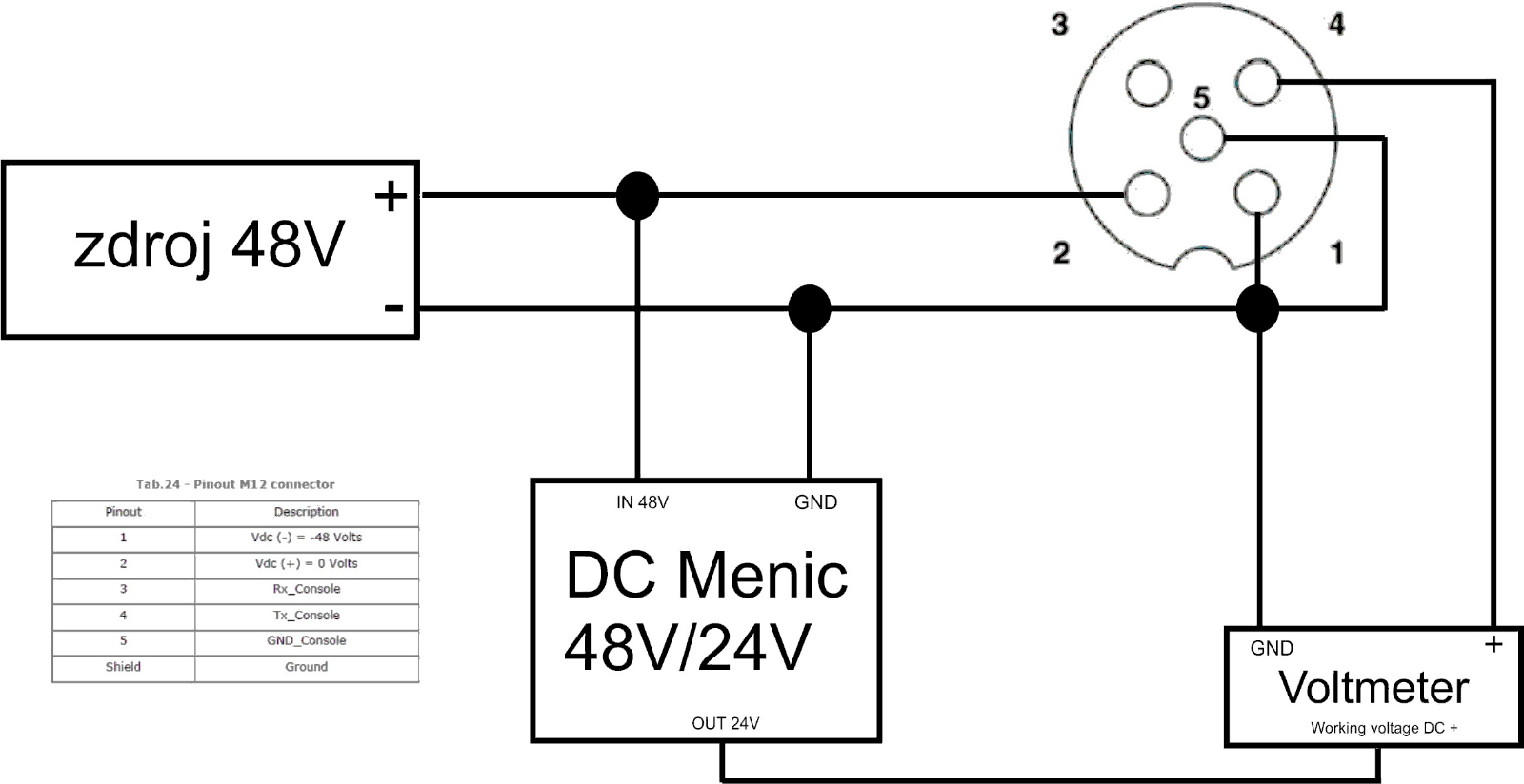

Moze byt podla obrazku zapojeny zdroj s voltmetrom na siae natrvalo? ide mi o to ci pin5 a pin1 moze byt na konektore M12 spojeny? Ako voltmeter by som pouzil nieco taketo https://www.ebay.com/itm/DC-4-5-30V-2-W ... 5&LH_BIN=1
