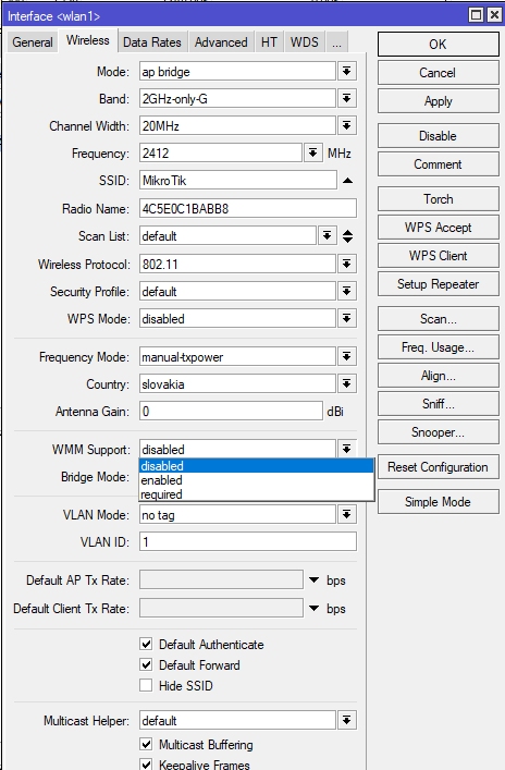

Snese se po wifine apple s cizim zarizenim ?
Re: Snese se po wifine apple s cizim zarizenim ?

V Domacnosti vypinam na TP-link nebo NETIS.
Na Mikrotiku sem WMM nikdy nevypinal.
rado3105 píše:
Petr Bačina píše:Na wifirouteru :-)
ved to mi je jasne:) len to nikde v mikrotiku neviem najst...

Jasná věc,
tplink s jabkama nechodí.
Běžně používám TP-link wr841n (pár set jich v síti mám)
První na co se při instalaci zákazníka ptám, jestli má, nebo plánuje používat apple?
Pokud ano, automaticky mu dávám asus rt-n11p
Příspěvky: 1588
já s tím nikdy neměl problém, třeba soused má na pokrytí domu a zahrady 5ks 841n a mají doma 11 jablek a nějaké další věci, nikdy s tím nebyl problém, je to tam už asi 3 roky bez jakéhokoli zásahu
znamy taky, od jabka vsechno 3x tplink s beznym nastaveni a vsechno slape.
pgb
Příspěvky: 722
Příspěvekod pgb » 9 years ago
Mámn nasazeny stovky TP841n a problémy teda bývaly. Většinou s připojením k ap, to vyřešilo nastavování šifrování na "auto" a "auto" + PSK klíč. Druhý problém byl dost divoký, natování více spojení k jablečným serverům ne vždy fungovalo korektně. Ne všechna zařízení se mohla připojit k stejným apple serverům naráz, výměna za jiný router/odstranění natování na TP pomohla.
WPA2, AES, G/N. Nic jinýho.
To že někdo tam nechává automatiku je jeho problém :-D
pgb
Příspěvky: 722
hapi .... přesně to co popisuješ jsem tam nastavoval a prostě občas to vykazovalo probém, že se to nechtělo připojit a pak babo raď, když ten automatický režim funguje v TP841 dobře
Příspěvky: 1588
Já dávám na auto jenom kanál, jinak totéž co píše Hapi, mám jich takhle u klientů stovky a nikdy jsem neřešil žádné problémy
problém dělá to B/G/N, u tplinka to tušim nejde na G/N. Už jsem ho dlouho neviděl tak nevim. V MKčku tohle pomáhá a je to doporučovaný. Nemáme s tim nikde aktuálně problém.
