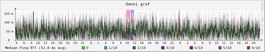

takhle vypada to sem tam na MP600 ze ktere se vycita po SNMP signal a dalsich par veci co ma smysl ukladat:
(a neni to kusova zalezitost)
IMHO by si to radio zaslouzilo CPUcko s rozumnejsim vykonem. Ona i odezva na SNMP dotaz se pocita. Pokud by takovehle odezvy mela vsechna zarizeni na siti, pak by sly grafy i dohledove systemy rychle do kolen.

Dalibor Toman píše:GRFS píše:U Oknouna je vsechno jinak, zda seJa ten ping normos pouzivam a ze to obcas hodi odpoved o par ms horsi, je vec, ktera me fakt nepali. Protoze ho pouzivam na zjisteni jede, nejede. Nic vic.
ano u mě je to prakticky stejné, takže vážený GRFS není to u mě jiné
