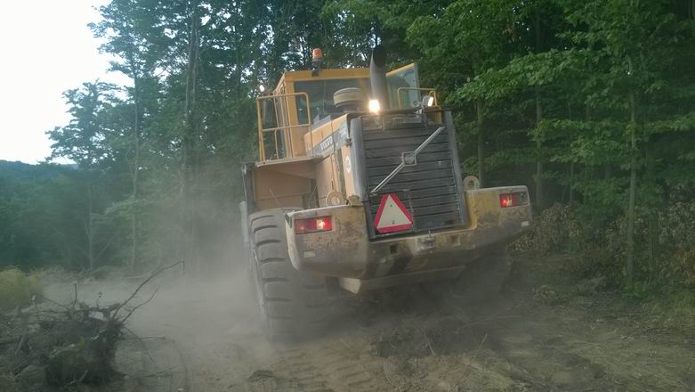

pokračování ................

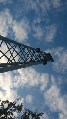

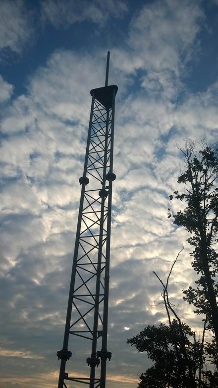

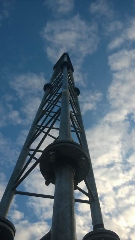

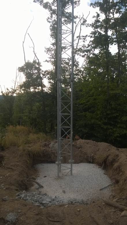

a na závěr ...
placek.milan
Příspěvky: 286
Příspěvekod placek.milan » 11 years ago

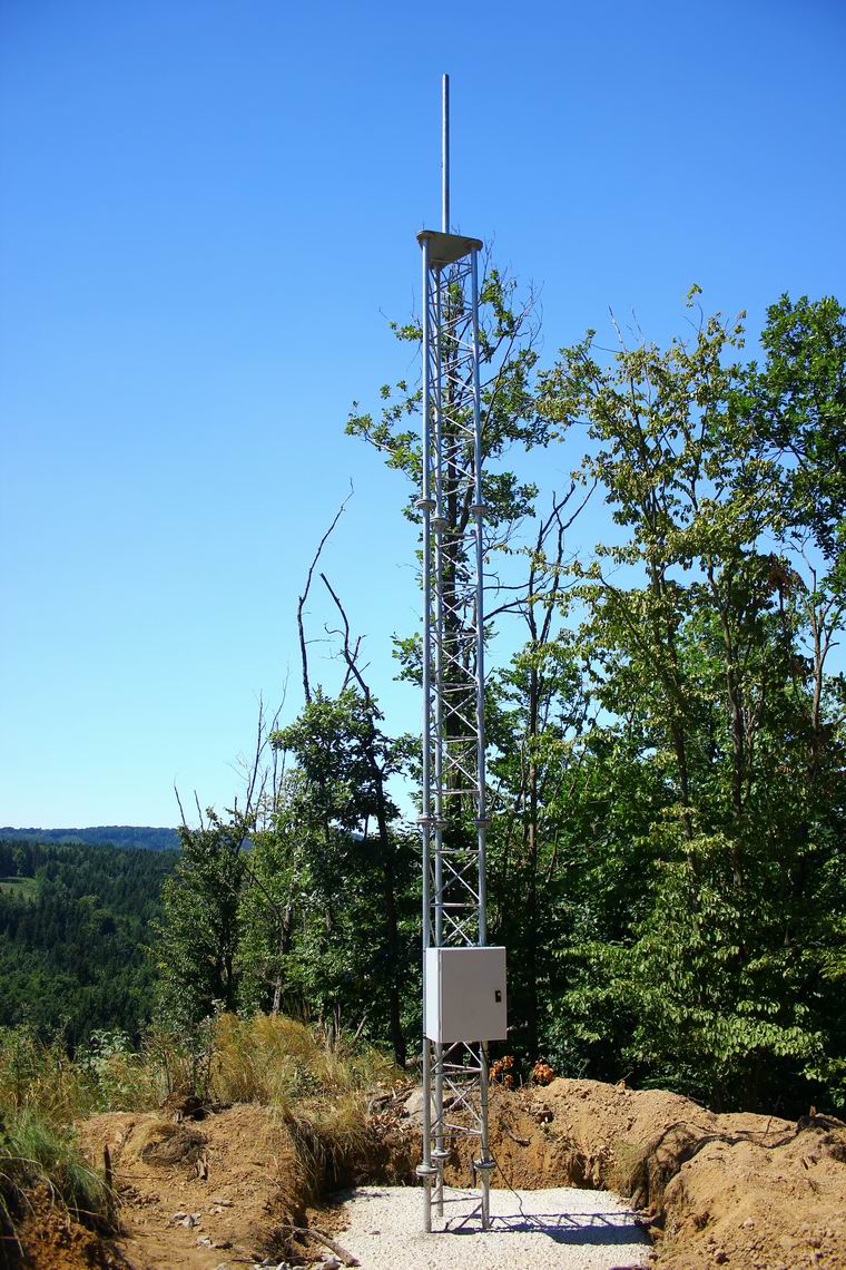

Parádně odvedená práce, stožár je perfektní. Nicméně 50/50 v 5Ghz dnes dělat? Kvalitní spoj, 1:1 buď udělám kvalitně (10Ghz), nebo se smířím s tím, že nebude kvalitní (5Ghz)
Je problém koupit starší 10Ghz? Cena bude cca kolem 30 tisíc když bude umět těch 50Mbps

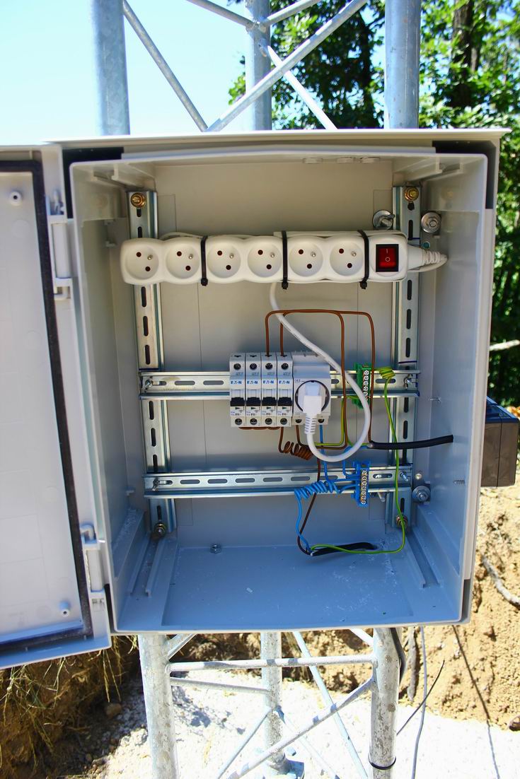

Rozvaděč :-)
puhy
Příspěvky: 111
Bydliště: Choceň
Příspěvekod puhy » 11 years ago
Pěkný. Ale co ten 230V kabel venku bez chráničky? :roll:

DrWiza
Příspěvky: 212
Příspěvekod DrWiza » 11 years ago
ramboxb7 píše:Rozvaděč :-)
nejsem elektrikar, takze to mozna bude otazka od hloupeho,,,,
ale proc mas na privodu 230V vzdy ten krucanek z dratu ?
Příspěvekod kure05 » 11 years ago
DrWiza píše:
Vyzkoušej přemejšlet, možná na to přijdeš :wink:
to je snadne, prece protoze teplotní roztažnost :wink:
shooter
Příspěvky: 772
nechtělo se mu zkracovat kabely
jako filtrační cívka to moc nefunguje
ramboxb7
Příspěvky: 38
Příspěvekod ramboxb7 » 11 years ago
shooter píše:když už je o tom řeč nemáte někdo kvalitní solární regulátor vyskoušel jsem jich dost a většina to sou šmejdy
http://wifi.aspa.cz/solarni-regulator-c ... cd-z105898
používám tento a zatím ok ukazuje to snad vše takže no problemo..
ramboxb7
Příspěvky: 38
puhy píše:Pěkný. Ale co ten 230V kabel venku bez chráničky? :roll:
chránička nemá co chránit navíc to není dodělané přívod není zapojen :)

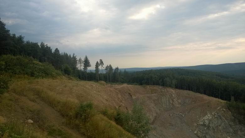

okoun píše:přesně tvé požadavky jsou nesmysl.
1. vzdálenost a 23dB antény od JRC jsou málo
2. v 5GHz na tu to vzdálenost 50 FDX je na wifi přehnaně, to by to muselo ject v MIMU 2x2 a ještě mít CCQ100/100% v což nevěřím s tímto grafem výšky.
Pokud chceš použít nutně 5G protože tam třeba štrejcháš kus lesa tak jedině zkus MP600 v 5G.
Jasně, na místo, kde se zcela jasně řeže víc jak půl fresnelky navrhneme řešení od výrobce, kterej se specializuje jen na line-of-sight spoje :wink:
K věci - ne že by 802.11n/ac 50 Mbps v MIMO neutáhla, ale bude to se všemi neduhy zvolené modulace. Garantovat na tom třeba delay nebo jitter bych nechtěl. Ale pokud na tomhle nezáleží, vzduch je aspoň trochu čistej a jde jen o hrubou sílu, jde to.
Větší problém je, že poloměr fresnelky v 5G na 6700m je cca 9.5m v nejširším místě. Když k tý mapce vezmu v potaz, že to vypadá - alespoň z těch fotek - že na těch kopcích ještě navíc bude nějakej porost, cca 20-30m, tzn. stavět cokoli co počítá s přímou viditelností je holý šílenství. 802.11n a ac nějakou podporu pro NLOS maj, ale tady už je to čistý voodoo.
Pokud by tam přece jen nějaká přímá viditelnost byla, šel bych do vyšších frekvencí, na 32GHz už je fresnelka poloviční. Pokud ne, hledal bych řešení jinak - jiná trasa, pasivní retranslace, možná nějakej NLOS spoj, ale co je teď v tomhle možný akutálně nevím - možná by poradil GFRS
Jistě že pokud poruší všechny limity tak MIMO 2x2 to dá i když nedá se to říci na 100%.
Doporučení MP600 jsem vycházel z praxe, kde na podobné trase byl nasazen spoj MP600 v 5GHz a chodil nečekaně dobře.
Pak tu také byl požadavek na cenu, tak jsem rovnou vyřadil možnost jakékoli licence což 32G je.
Takže tak.
