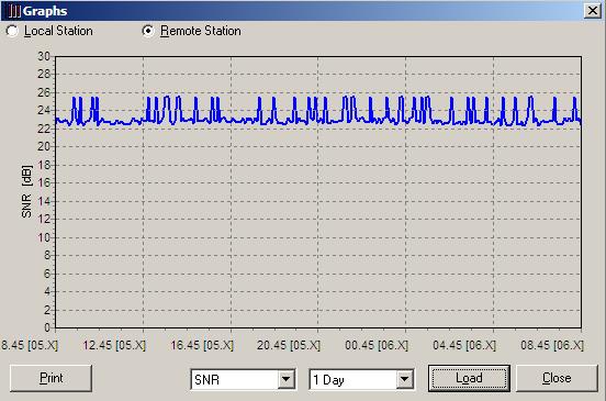

Radek Úlehla
Obrázek na menší monitorech není vidět celý, to je hodinu starý screen.

Radek Úlehla píše:.... CCa 2km od nás je PBM10 na 3. kanále.
Bingo. Sazim vse co mam na to, ze ti tu 1S10 shazuje to TDDcko. V priloze je, jak vypada SNR graf z AL10MP165 v blizkosti PBM10.
