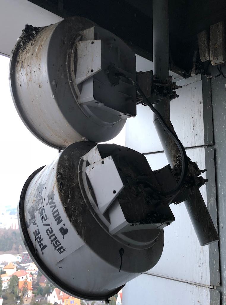

Pro zajímavost, Praha - PRE.
R
dubrma
Příspěvky: 415
Příspěvekod dubrma » 8 years ago
Celkem 1.5 km. Míření je porod, výkony a signály ať si každý spočítá sám. V provozu od 6/2016.
Naposledy upravil(a) dubrma dne 17 Jul 2018 18:23, celkem upraveno 1 x.

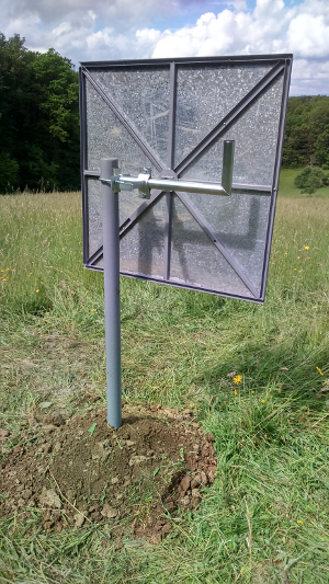

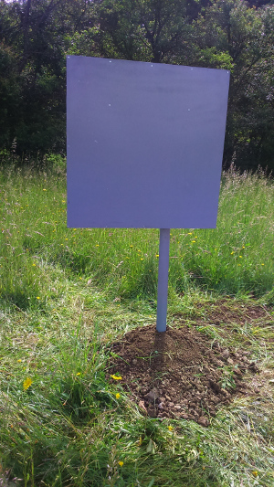

Kart
Příspěvky: 246
Blood píše:takový jeden spoj funguje ze Žíželic na Žatec ... zrcadlo je na kopci a rozhodně to není žádná 2,4 GHz, dle konstrukce antén bych to viděl na nějakou 10GHz+ :D
A neni to treba odrazna deska pro BTSku?
Osobne takovy pasivni retrans jsem videl akorat na fotce, nekde na silu velky anteny spojene velmi kratkym kabelem a urcite vf.
