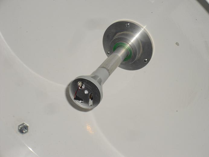

Prototyp zarice v limcove parabole 35 cm,terenni zkousky na vetsi vzdalenost budeme provadet koncem tydne.Pokud se osvedci,bude se jednat o presny laserovy vypalek s chladicem.
60 GHz ozarovac 004.JPG (60.46 KiB) Zobrazeno 3213 x
shooter píše:jo jde je to jak teplovodivý silkon
ostrým břitem to šlo v poho podebrat
Pozor ale aby hliník neělal zadní stěnu antény
Ty lůžka tam jsou celkem 4x takže asi maj něco v plánu
Ok, pokud jsou ale na druhé straně PCB komponenty, máme naději, že odlitek odrazovou stěnu netvoří. (Asi).

Nebylo by "snadné" to namontovat do dynadish? Tam to ohnisko jde naladit celkem snadno a i to PCB nezabírá tolik z plochy antény. Chápu že pan Štourač raději implementuje do své paraboly, ale nebylo by to snažší? Neumí pan Peterka lépe číst hodnoty z ROS? Předpokládám, že má nějakej kit pro úpravy ROS pro jeho potřeby, tak třeba umí vyčíst nějaké mezihodnoty, které se nikde neinterpetují.

Pokud se uprava ukaze jako vyhovujici,neni problem takovyto zaric namontovat do vetsiny parabol na trhu s pomerem f/D cca 0,3 az 0,4.Podminkou je vyhovujici radom.

dagus píše:Nebylo by "snadné" to namontovat do dynadish? Tam to ohnisko jde naladit celkem snadno a i to PCB nezabírá tolik z plochy antény. Chápu že pan Štourač raději implementuje do své paraboly, ale nebylo by to snažší? Neumí pan Peterka lépe číst hodnoty z ROS? Předpokládám, že má nějakej kit pro úpravy ROS pro jeho potřeby, tak třeba umí vyčíst nějaké mezihodnoty, které se nikde neinterpetují.
To zastínění paraboly bych nedramatizoval. Pro středně velkou parabolu to dělá jednotky procent. Asi bude mít přednost jednoduchost řešení. Řešení kolegy Šťourače nemá zastínění od PCB žádné, protože táhne mezifrekvenci dozadu za parabolu, kde je (asi bude) umístěn PCB. Pouze se asi trošku zvětší útlum na delším kablíku.
Pokud jsem to z dostupných informací dobře pochopil, nemá 60G modul zadní odrazovou plochu tvořenou AL odlitkem/chladičem. Což je ta lepší varianta.
Ještě by to chtělo nějakou jednoduchou/dostupnou/použitelnou metodu na měření signálu.

Podle orientacniho mereni se mezifrekvence pohybuje kolem 1,3 GHz.Pokud se ukaze,ze je jeji uroven dostatecna a zavisla na urovni signalu 60 GHz,neni problem ji jednoduchym detektorem snimat pro potrebu presneho dosmerovani paraboly.
Drzak predpokladam podobny jako u nasich anten pro 5 GHz,s podstatne vyssi tuhosti a jemnym posunem v rovine azimutu i elevace.
