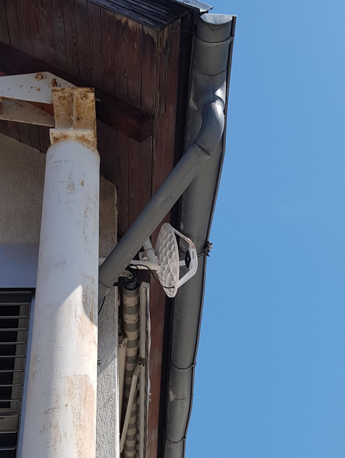

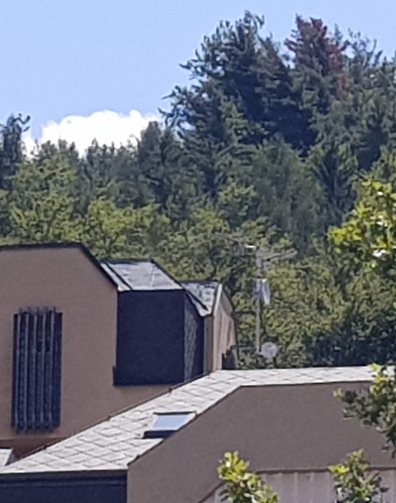

Tomáš Nesrsta
Příspěvky: 1333
Bydliště: Karlovy Vary
Příspěvekod Tomáš Nesrsta » 7 years ago
Tak zajímal by mě postup CTU v tomto případě, kdy anténa míří na budovu MM Karlovy Vary...
20190725_131755 (1).jpg (185.3 KiB) Zobrazeno 4013 x
K3NY
Příspěvky: 442
Tomáš Nesrsta píše:Tak zajímal by mě postup CTU v tomto případě, kdy anténa míří na budovu MM Karlovy Vary...
kde to maji na mm nekde na autobusovem nadrazi :-) nenadelas nic
