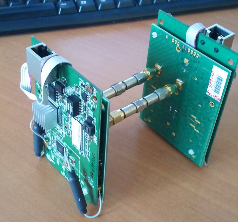

Ochutnávka. Kompletní spoj 100Mbit FDX (205Mbit SDX), simplexní přenosový modul pro anténní pole.
Na obrázku je kompletní trasa se 40dB útlumu. Napájení PoE, spotřeba 4W max. Velikost 100*75*20mm
				- Prototyp800600.jpg (101.81 KiB) Zobrazeno 2096 x
