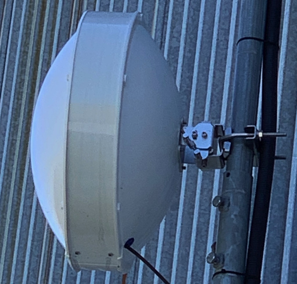

Machca píše:Hele používáte na těch 60tkách solidmount ?
My ano, a ještě používáme JIROUS JH-LHG Radomové zakrytování pro RBLHG
Nemáš fotku s tím JJ a Solidmount ?

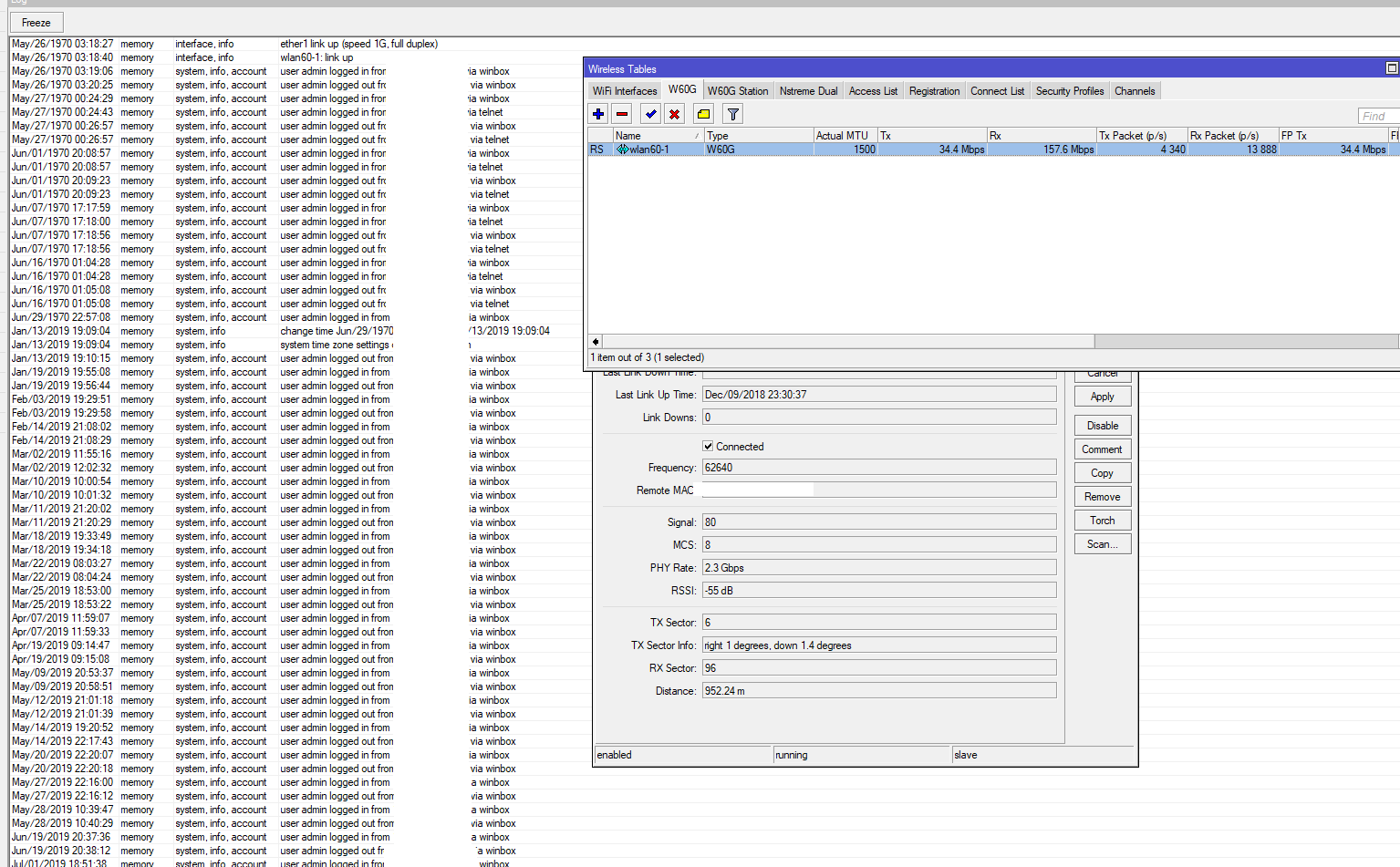

No po dlhom case prinasam pre odporcov LHG60 zlu spravu. Uptime 204dni, wireless sa nerozpojil ani raz...v podstate by som mal uptime aj cez 300dni ale upgrade ROS....co vase hracky, funguju ?
Cheprer
Příspěvky: 930
Bydliště: Olomouc a okoli
Všechny nad 500m se rozpojuji. Máš evidentně štěstí na lepší počasí.
250m, 850m, 870m... nic se nerozpojuje, nevim o nich. firmware 6.44.3.
