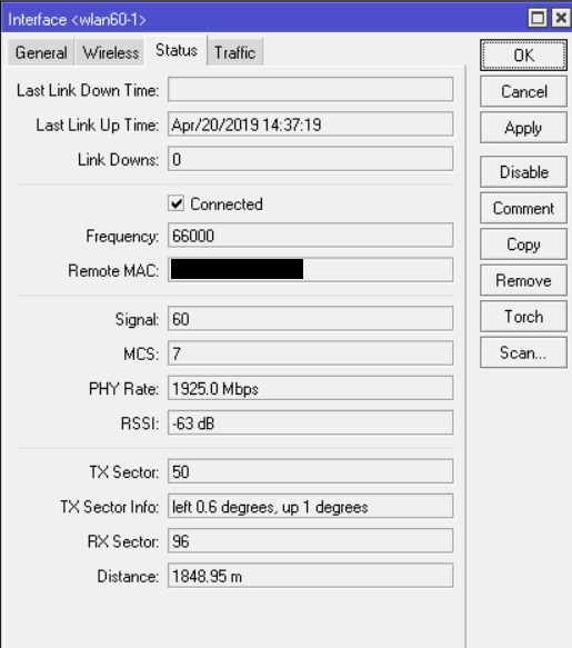

okoun píše:já nevařím z vody.... mám těch spojů několik, na testování mám spoj na 1,8km už delší dobu a prostě je to špatný, bez kanálu 66000 je to totální tragedie s kanálem 66000 to lze ALE prostě když prší tak to hupsne na pár sec což je z naší strany neakceptovatelné, věřím že pro někoho to problém není, pro nás ano. spoj už půjde pryč a bud enahrazen klasickým ceragonem. máme spoje v 60g i 1,4 i 1,6 km! a to lze a jak říkám je to rozdíl těch 200m a mysli si co chceš, on je taky problém hlavně to že v poslední době prší děsně málo a jste všichni namachrovaní jak to skvěle chodí na dlouhé skoky, plánujeme spoje zásadně i na deště, k čemu mi je spoj který padá a chodí dobře když je krásné počasí? to zase asi akorát utrvdím takové ty lidičky co mi říkájí "a vona ta wifi přeci za deště furt padá a chodí blbě, že jo?"

Netrep prosim sracky, ked to nemas odskusane. Spadne velke prd. Mam to na 1,6km uz pol roka a spadlo to raz na par sekund....@66GHz. Na 1,8km to bude obdobne. Na 1,5km @64,8GHz nam to za poslednych 8 mesiacov spadlo taktiez len raz na par sekund kvoli velmi silnym dazdom, vtedy padali aj airfibre na 3km....tak co.
