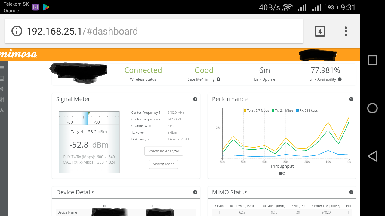

Vcera som nasadil na 1.6km, dneska dosteloval. Signal ukazuje celkovo -53. Signal na jednotlivych chainoch od -58 po -62. Nastavene 2x40mhz. Vykon +2dbm. Priepustnost 520mbit hdx tcp. Ping priemerne 3ms, tdma auto.

Gemb píše:Vcera som nasadil na 1.6km, dneska dosteloval. Signal ukazuje celkovo -53. Signal na jednotlivych chainoch od -58 po -62. Nastavene 2x40mhz. Vykon +2dbm. Priepustnost 520mbit hdx tcp. Ping priemerne 3ms, tdma auto.
Jak jsi to dokazal, ja to mam na 800 m a nedovoli me to jet lepe jak na -13dB cili 61dB
Sa tu z toho nepototo....kazdy kto pouziva freeband to nema v limite a nehovorte ze ano....alebo mi chcete povedat, ze pouzivat 90cm paraboly na 2km ? :) Mimosu sme kupovali s tym, ze musi ist mimo limit, inak je to nepouzitelna sracka a prepac nebudem davat 24Ghz na 500m len aby som bol v limite....po dedinach si tu telekom veselo taha dropy nacierno....konkurencia to vali v 5ke na 5800mhz a budem sa rozplyvat nad tym, ze mam na 24ghz legalny kanal a trosku vyssi vykon.

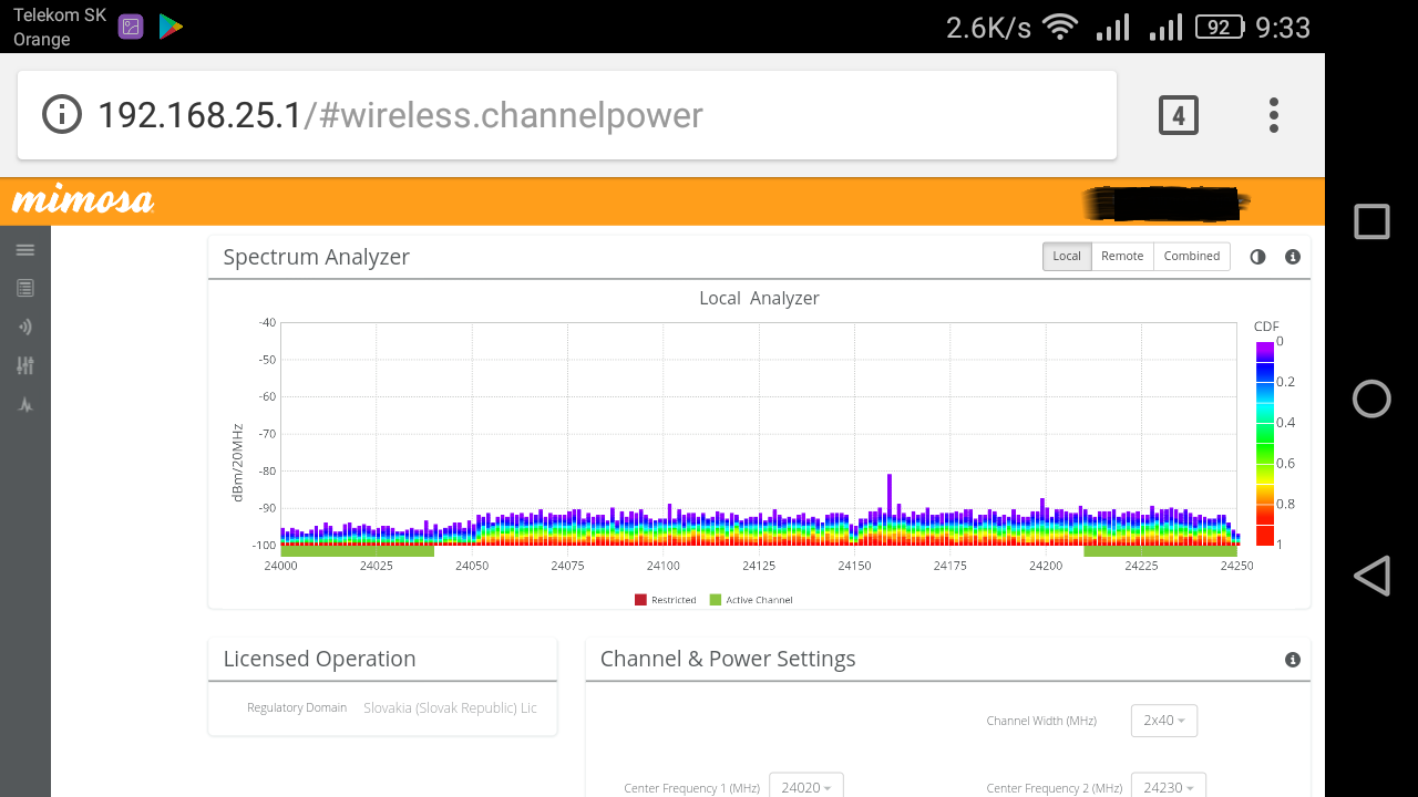

K veci. Ak jednotku unlocknete na Slovakia alebo Czech republic tak pojde max -13dBm = 20dBm EIRP. Ak chcete maximum, treba vybrat krajinu Slovakia licenced alebo Czech rep. licenced. Vtedy to vie max vykon +4dBm. Prave aj preto mam signal -53 na 1,6km.
Na jednom stoziari je s odklonom 58 stupnov AF24 s vykonom 0dBm, mimosa je o 1 m vyssie a aj cez tie tupe anteny oboch zariadeni to naskenuje na -91dBm, takze pohoda.
