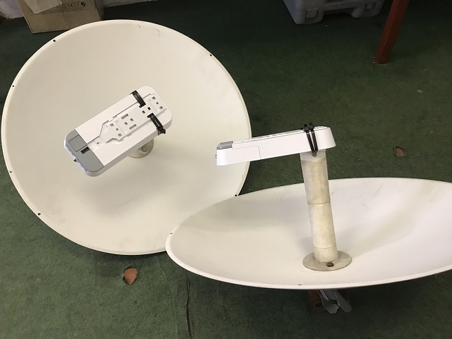

Po vzoru poláka, možná trošku sofistikovaněji přidělaný :-D to jdu zkusit na cca 250m.
Příspěvekod Viktor Novotný » 8 years ago
hmm uz jenom ta na pohled kriva trubka ve me zbuzuje zvlastni pocity :-D :-D
lacman
Příspěvky: 142
Příspěvekod lacman » 8 years ago
Viktor Novotný píše:hmm uz jenom ta na pohled kriva trubka ve me zbuzuje zvlastni pocty :-D :-D
Hele na fotce to vypadá nějak divně ale křivá fakt nejni.. :-D

lacman
Příspěvky: 142
jahpisin píše:podej pak zpravu jak to dopadlo....na stare loco5 nam to fungovalo :)))
Tak neni důvod proč by to nemělo makat, v ohnisku to je, jen se bojim jak je to zezadu hlinikový, že to dost paraboly stíní...
