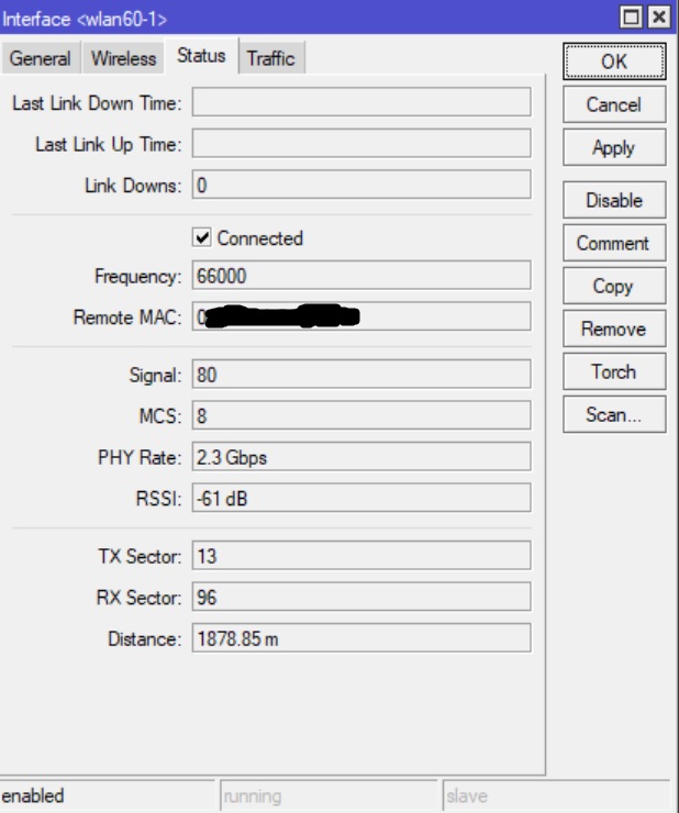

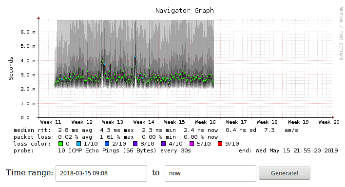

coolerman1 píše:Ma niekto LHG 60 na 1800m ? absolutne sa mi to nechce spojit .
Jop, 1878m na 66, pulroku uptime bez jedineho linkdown, nad mestem kde vsude se to jen hemzi LHG s cernyma chladicema od hvezdonetu... Tom
