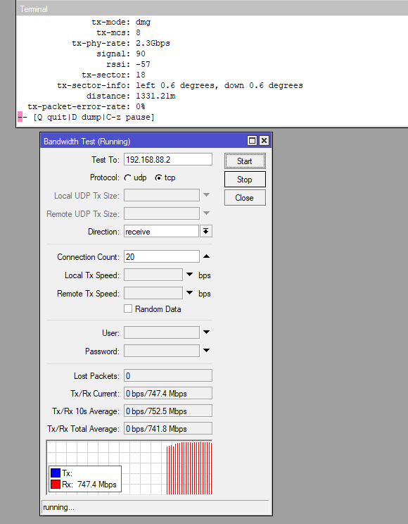

Btest pouziva len jedno jadro z toho HW. Ak to mas zlinkovane na 2,3Gbps a este k tomu necelych 400m tak to pojde giga...

Btest v nových verzích (od kdy viz changelog) umí generovat na více jádrech (jedno vlákno na max jedno jádro).

u mna priamo z LHG

updatni to a uvidis

treba new firm a presne ako pise gemb po upgrade ide spoj po doladeni nadhernych 800 Mb :)

No já nevím. Mi to dělá ten gigabit. Stačí měřit z jiných zařízení.
