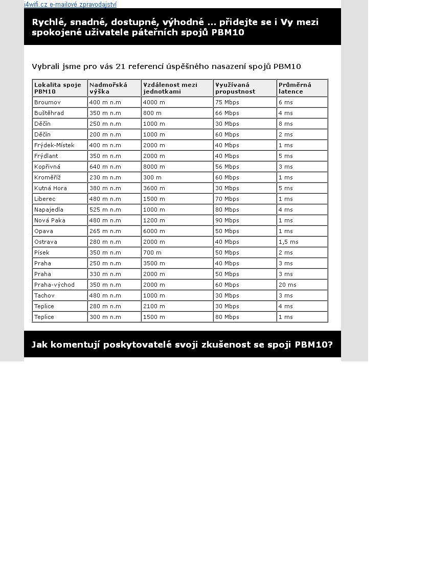

Teď jsem vylovil ten kébyk ze spamu a koukám 6km, 50Mbit, 1ms a pak 1km, 30Mbit a 8ms... co je to za hovadinu? jakto že jednomu to chodí relativně výborně a druhýmu na kousíček tak mizerně? no a pak typická sračka "skutečné dlouhodobé reálné zkušenosti z provozu." jak dlouhodobé?
Tak do majlu mi to neprislo ale koukal sem do i4 na stranky , to se vaze chlubej takovym odpadem? latence klidne i 20ms? odladenej nsdual pri full duplex provozu 40/40 se drzi prumerne na 1ms
ja bych rekl skutecne dlouhodobe na h****
tak to tady vybliju ja
viz print
ale je to blby tam není rychlost ale jakou rychlost tim přenáší nebo chce přenášet zakaznik ale počítejte že to je namalovany na ružovo každy hájí to co si koupil tak jako že oktafka jezdí za 3 litry takže berte rezervu
viz print
