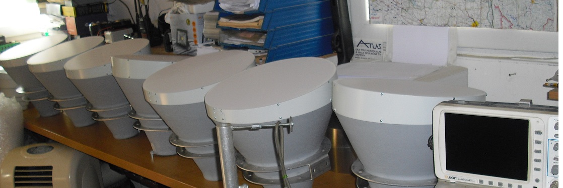

K dispozici je jeste nekolik kusu Radiantu 21 dBi ,20° pro -6 dB z prvni serie.
Prumer 359 mm,delka 370 mm. Volitelne hlinikove skrinky delky 170 mm ( RB ), 265 mm ( RB,Rocket ) 330 mm ( Rocket AC apod.).
Cena 5500,- az 5700,- Kc podle typu skrinky.
Nejsme platci DPH.
V pripade zajmu nebo dotazu zaslete PM.
Radiant 21dBi 20°.jpg (124.73 KiB) Zobrazeno 7998 x
