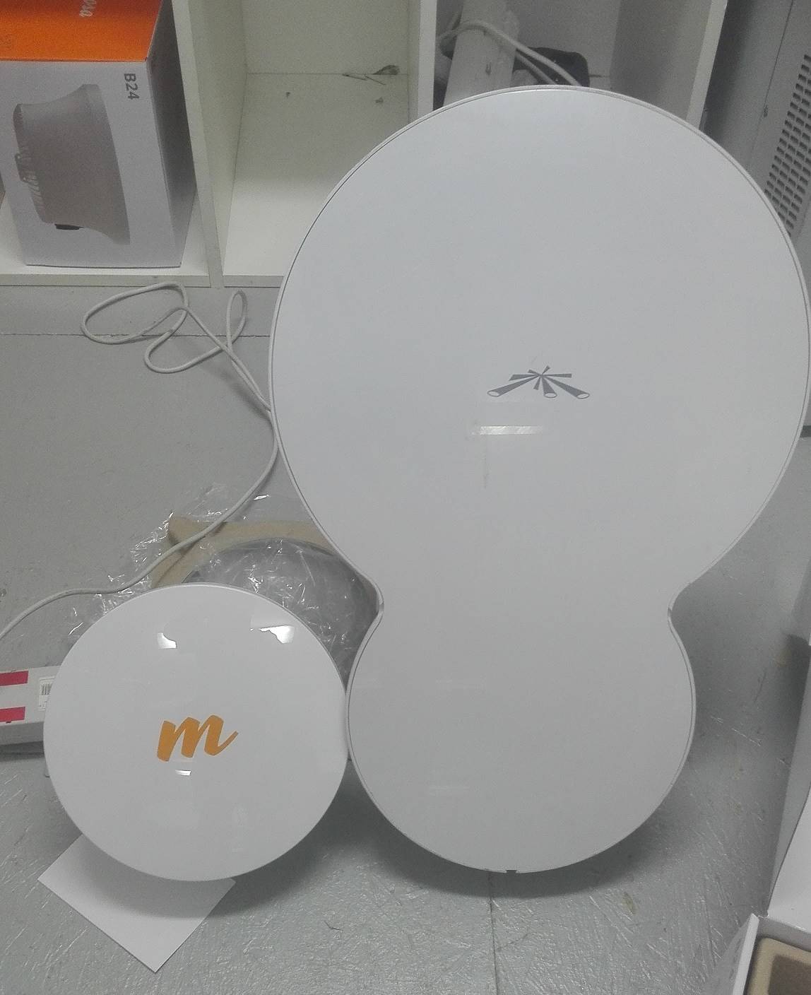

Take mensie porovnanie, voci fajbru je to taky maly bracho :D
Gemb píše:Take mensie porovnanie, voci fajbru je to taky maly bracho :D
zase to neumí taková kouzla jak AFko na 3km a v limitu prej že :D :D
mimosa v limite a na plnu kapacitu je na 500m :D proste tie anteny maju maly zisk....kiez by spravili verziu s velkou antenou.
