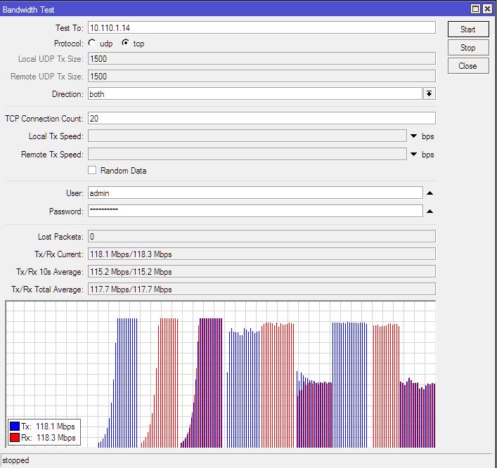

Tak jsem zkusil merit taky rychlost btestem a je to nejake divne. Mam nastaveno QPSK a v UDP namerim jednim, druhym a obouma smery 240Mb, coz odpovida. V TCP testu to jede jednim i druhym smerem 220-230Mb ale obouma smery to da 110Mb. Ping se drzi vetsinou na 0, obcas tam skoci 2ms. Je jedno, jestli tam je TCP conction 1,10 nebo 20. Pojitko hlasi ze je full duplex . Testovaci masiny jsem nevytizil vic jak na 60% na obou. Verze firmware v1.5-Beta2.17567

Vedel jsem za za ty penize nekupuji mercedez. Jelikoz je to pro cca 70 klientu, a symetricky provoz nepotrebuji, tak jsem zatim spokojen. Proto tam mam QPSK, kdyz to pustim na plno tak z toho s prehledem dostanu 500Mb/100Mb coz 70-100 lidi nevyuzije hooooodne dlouho. Je pravda ze uvazuji nad Spoj Siklu EH1200TL - ft s alternetiva za 58 000,- Potrebuji spoj na 1,2km. Ten af24 bezi na 700m 6 mesicu zatim bez jedineho vypadku s prumernym ping 0.6 ms. Jelikoz mam klienty s 99 % na wifi, tak na tohle je to pojitko dostatecne.

Těžko radit co by na těch 1.2km bylo pro Tebe lepší řešení. Siklu dá papírově 300/100Mbs , bude mít menší příkon a menší antény pro montáž. Koukám Vanco srovnalo ceníkovou cenu na 58tis taky. Každopádně airFiber bude robustnější řešení - známému padlo tohle Siklu na 600m, tak tam dal airFiber. Další co vzít v potaz je že jednoho airFibra máš, pokud bys někdy vzal náhradní jednotku máš ty spoje z jednoho modelu. V případě i4wifi 5let záruky (třeba na to odpadnutí hliníku :lol: ). Pokud na to nespěcháš nechal bych se inspirovat v Říjnu s čím přijde Ubiquiti a jeho Revoluce (airBlast, nanobeam, AC produkty...).
