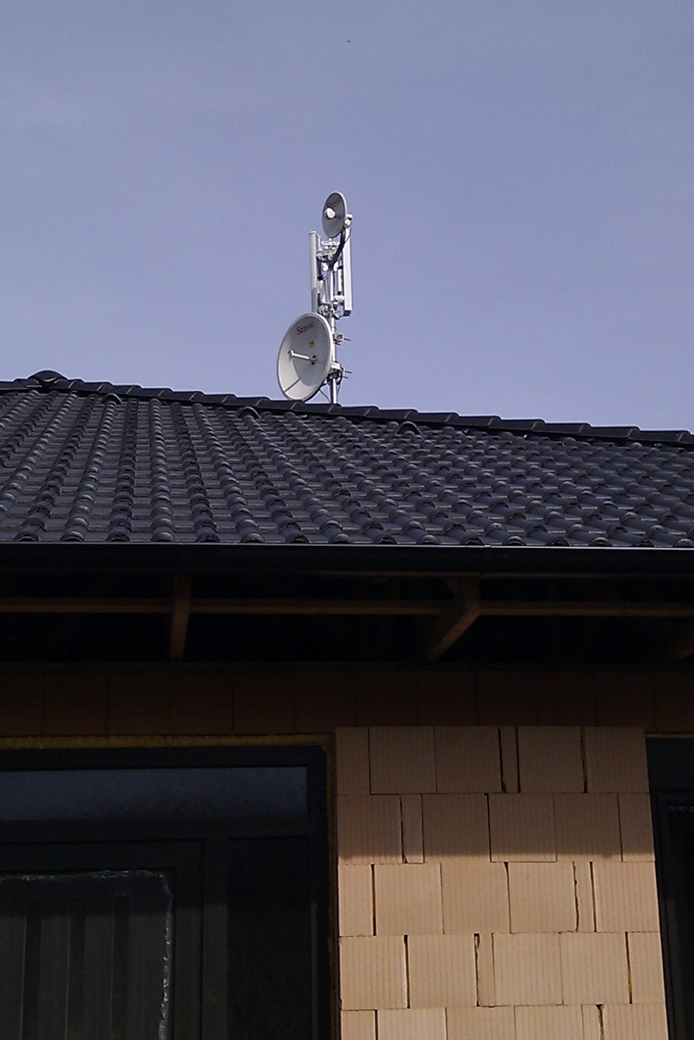

Odkdy starnet přešel kompletně na ubnt?
a ano, je to PB M10
Hapi jdu zapalit svici do kostela at uz to konecne zmizi z eteru a pak nam posli fotky jak to sundavaj :)))
ne to ne, aspon nesmrdí v 5GHz pásmu. Do budoucna s 10GHz nepočítáme a na tyhle vzdálenosti budeme nasazovat M24 takže ať si M10 klidně vemou a používají. Jenom nemůžu pochopit proč totálně přešly na UBNT. Vždy měly všechno v geviskách, vevnitř položený anteny s rbčkem a bez průchodek kabel ven a teď postaví tohle co bude 2-3x dražší... to mi nějak na ně nesedí, kdo ví co vymejšleji.
