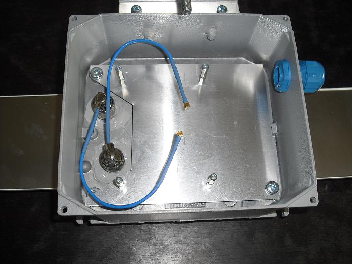

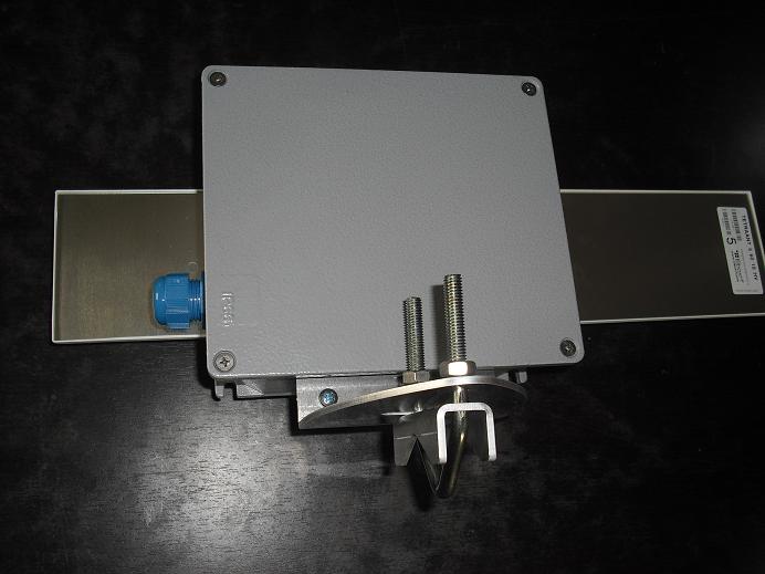

Jedno z moznych reseni sektorove anteny - Tetraant 5 60 18 HV.Vyrovnany a plochy prubeh zisku v obou polarizacich,CSV do 1,3 vcetne pigtailu .
Tetraant + Alubox 006.jpg (93.28 KiB) Zobrazeno 2542 x
Tetraant + Alubox 004.jpg (82.53 KiB) Zobrazeno 2542 x
Tetraant + Alubox 003.jpg (79.26 KiB) Zobrazeno 2542 x

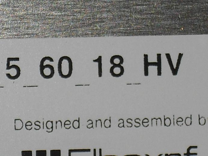

Tetraant 5 60 18 HV
Tetraant + Alubox 007.jpg (93.14 KiB) Zobrazeno 2542 x
Vypadá že je to ona http://www.wifihw.cz/standard_5_18_60_v_rsll/
Výrobce je ELBOXRF
stouracpetr
Příspěvky: 623
Příspěvekod stouracpetr » 12 years ago
Ta je jen jednopolarizacni, 5 60 18 HV je dualni.
Jasný to jsem si nevšiml. Je to divné ale web výrobce opravdu takovou anténu nezná

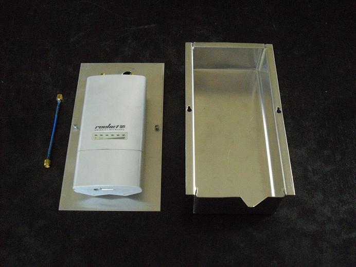

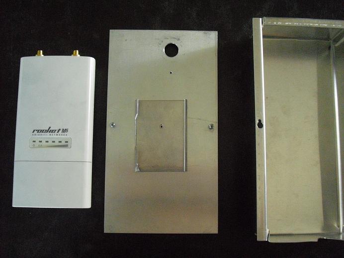

Prozatim jsem resil Mikrotiky,uprava pro Rocket by mohla vypadat asi takto+vyvrtani dalsich potrebnych der ke konkretni antene.Na fotografii je standartni provedeni jednoduche ochranne skrinky pro Rocket s potlacenim nezadouciho vyzarovani.Standartne se dodava k R 23 Dual.
Rocket + skrinka 004.jpg (82.94 KiB) Zobrazeno 2542 x
Rocket + skrinka 005.jpg (85.55 KiB) Zobrazeno 2542 x
R 23 Dual Rocket 001 0.JPG (195.79 KiB) Zobrazeno 2542 x
