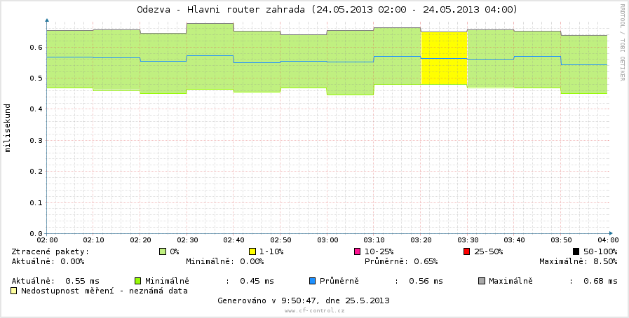

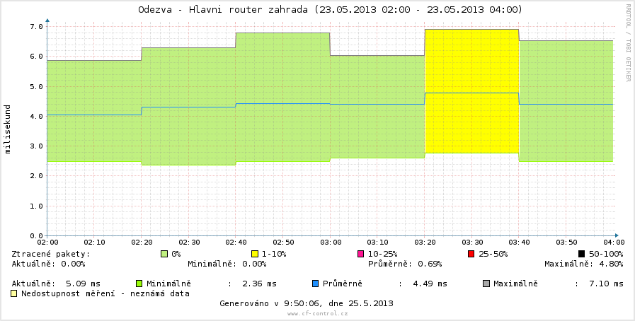

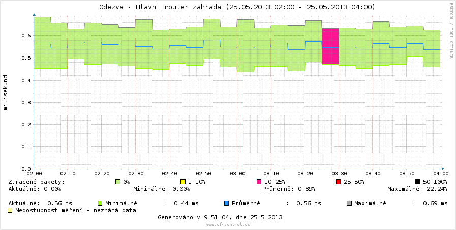

Koupil jsem toto pojitko a nasadil. vzdalenost 660m. Mam to jen 2 dny. Kazde rano tesne pred 3 hodinou. to ztraci ping. Je tam nejaka funkce, ktera by to mohla delat? Mam zaple SSH server, telnet, system log,a check for updates.
V logu nic neni. Viz obrazek. Ping na router za airfiber. Dnes budu logovat obe jednotky.

neverhappy píše:Zdravim
zalohovane napajeni mas? nedochazi pri tom k restartu nejake jednotky ci toho routeru? Je trasa 'cista' ? (treba vede kolem okna ktere pani domaci pravidelne otvira :-) )
Zaloha tam je. Drive byl spoj na 5Ghz a ten to nedelal, takze to nebude v tom routeru. Zarazi me ta pravidelnost.
Na jinych spojich to nepozoruji. Mozna chyba mereni. Ted merim jak master, tak slave , tak zarizeni za slave jednotkou.
EDIT: Sypu si popel na hlavu. Na routeru je kazdodenni restart. Tuhl. Je to PC platforma na Gigabyte desce. Zajimave je ze pri 5 Ghz spoji se to neukazalo. Dekuji vsem za rady
