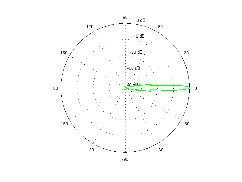

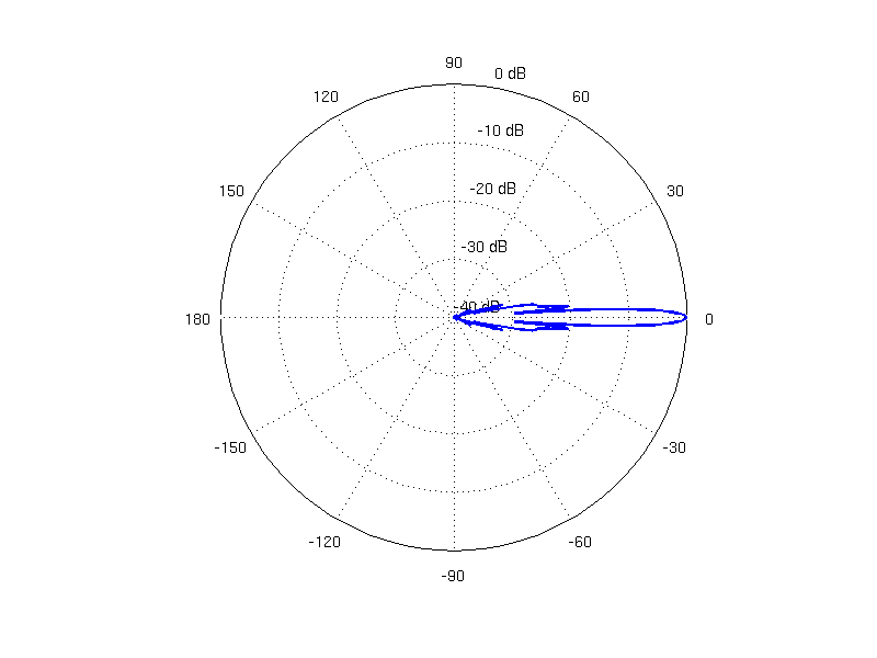

Pro GRFS:
HDD: Obrázek
FDD: Obrázek

Vyzařováky AirFiberu
odkud pocházeji?
jsou docela v pohode, ne? v jedne rovine sou laloky -25dB v druhe -20dB..
Jan Ptáček
hapi píše:odkud pocházeji?
UBNT forum - přímo ze zdroje. Navíc vyšla Beta3
