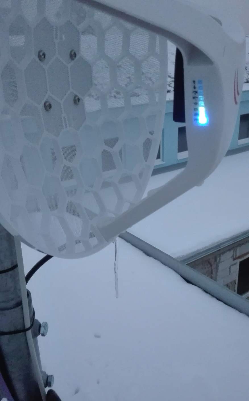

U nas ziadne problemy, snezi aktualne sypky sneh, netusim ako sa to chova na sietke LHG resp. ci to ma tendenciu sa drzat ale skor si myslim, ze nie. Mame 9 spojov od 370m po 1600m, vsetko je LHG vs LHG a nemal zatial ani jeden problem so snehom a to uz u nas snezilo. Predpokladam, ze stale mame stastie na to, ze sa to nezdrzi na tej sietke dlho, nezostane to take ako sa tu postovali fotky (lhg totalne plne snehu) Zatial stale spokojnost, cez vacsinu ide v spicke do 250Mbit.
Toto sa mi zatial podarilo ako jedine odchytit. Zaujimave je, ako sa drzi lad na tom spodnom plastovom ramienku a to z oboch stran az to dole ztieklo a spravil sa cencul. To som nemal namontovanu este ani protistranu.
