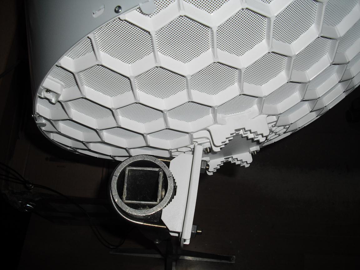

Probehla zkouska sestavy parabola-limec-radom-trmen.Spocivala ve vyvozeni tlaku cca 40-50 kg na pravy okraj paraboly.
Vysledek je zrejmy na fotografii:
Radom LHG 60 0044.JPG (172.81 KiB) Zobrazeno 8672 x
Jak je z fotografie patrne,pri tomto namahani doslo k plasticke deformaci oceloveho trmenu.
Deformace paraboly,limce a radomu nulova.Na rozdil od puvodni plastove paraboly,ktera by pri podobnem namahani castecne pozmenila tvar a doslo by k trvale deformaci kovove sitky reflektoru,vyse uvedena sestava zustala takovymto namahanim nedotcena.
Pricina je zrejma-parabola,limec a radom tvori na rozdil od samotne paraboly uzavrenou strukturu,u ktere se namahani roznasi na vsechny casti a odolnost proti zatizeni vetrem je podstatne vyssi nez u samotne paraboly bez limce a radomu.Prikladem muze byt skorapka vejce,ktera,pokud je vcelku,vydrzi znacne namahani,jeji casti je ovsem snadne rozlomit.
Limcovy radom je fixovan oproti parabole na 20ti mistech,pevnost spojeni vice nez dostatecna.
Pripravujeme ,jak jsem drive uvedl ,i masivni trmeny pro LHG 60 vhodne do mist s vysokym vetrnym zatizenim.

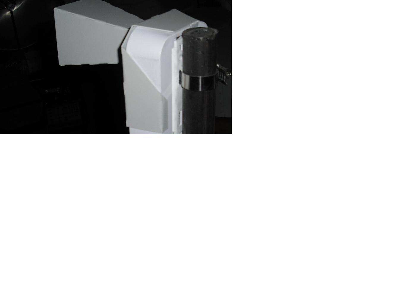

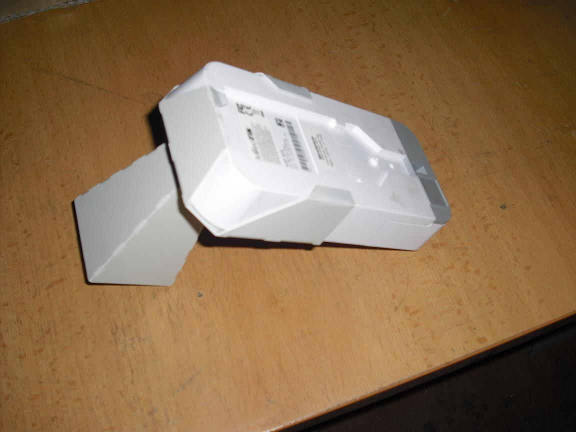

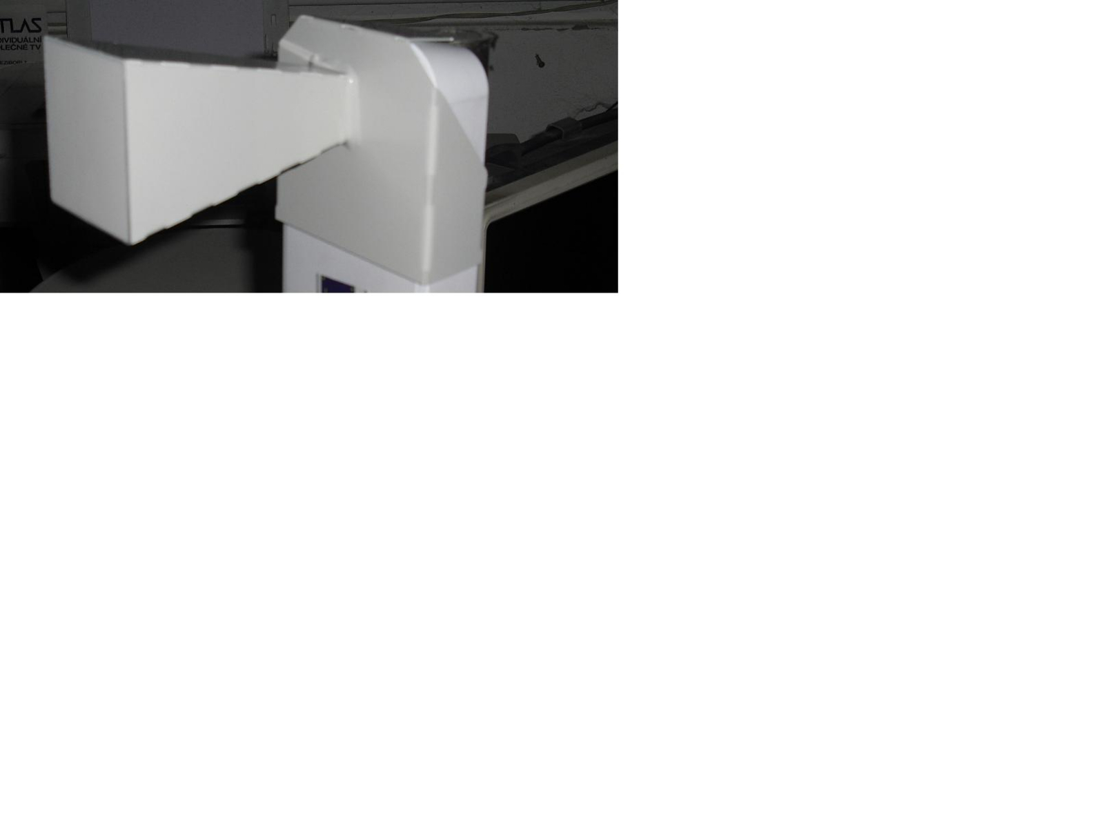

Vzhledem k opakujicim se dotazum k trychtyrovym antenam pro 5 a 60 GHz upresnuji zakladni informace pro pripadne dalsi zajemce:
Trychtyre 5 GHz
viewtopic.php?f=10&t=6889&start=120
Nasuvne trychtyre pro WAP 60 GHz
Trychtyr WAP 60 0011.JPG (161.8 KiB) Zobrazeno 8015 x
Trychtyr WAP 60 0022.JPG (35.99 KiB) Zobrazeno 8015 x
Trychtyr WAP 60 0033.JPG (117.42 KiB) Zobrazeno 8015 x
Zisk cca + 10 dB oproti samostatnemu WAPu
Dosazitelna vzdalenost cca dvojnasobna pri osazeni u klienta,cca trojnasobna pri pouziti na PTP spoj 2xWAP plus 2x trychtyr.Pri pouziti vyzkousejte nejvhodnejsi aktualni variantu SW.
Neni vhodny na AP-zuzuje vyzarovaci diagram.
Cena 500,- Kc/ks.
Pri montazi limcovych radomu na LHG 60 overte,zda jsou okraje plastove paraboly hladke,bez otrepu vzniklych pri lisovani.Pripadne otrepy odstrante ostrym nozem nebo pilnikem.
pedro4444
Příspěvky: 849
to na wap60 vyzera super...
mala aktualna otazka sneh na tom nebude problem ked sa usadi?
stouracpetr
Příspěvky: 623
Příspěvekod stouracpetr » 7 years ago
Mokry snih bude problem u jakekoli anteny,minimalizovat tento nezadouci stav lze svislym,hladkym povrchem,idealne navic osetrenym teflonovym pripravkem.
Na naproste minimum je mozne takovyto nezadouci stav omezit vyhrivanim.
Tuto variantu pripravujeme u limcovych radomu pro LHG 60,pripadne i pro jine varianty nasich radomu.Predpokladany termin-konec ledna,prozatim bez dalsich podrobnosti.
