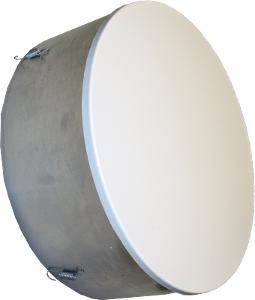

Nezkoušel na to někdo límce co se prodávaly na Nanobeamy? Pár jich na skladě máme tak případně v pondělí to můžu zkusit naroubovat, předek pak stříknout sprejem na Sikla. :smile:

SpeedyGT píše:Nezkoušel na to někdo límce co se prodávaly na Nanobeamy? Pár jich na skladě máme tak případně v pondělí to můžu zkusit naroubovat, předek pak stříknout sprejem na Sikla. :smile:
Proc premyslite nad timto, kdyz pan Stourac za 500,- Kc nabizi co nabizi - hotovou verzi, vcetne vymysleneho uchyceni, s radomem ktery sam o sobe zabranuje ulpyvani snehu bez potreby kdo vi jak ucinneho prestrikavani sprejem a s (zrejme narozdil od tohoto) minimalnim utlumem na 60 GHz?
Tedy z druhe strany - pokud mate nejake ty stare UBNT radomy skladem, tak usetrite 500 Kc, i kdyby to tam rozmerove pekne pasovalo, tak to tam budete pul hodiny pridelavat (vymyslet nejake uchytky), bude to mit vetsi utlum a dvakrat za rok polezete na stozar splichat to sprejem za tisicovku? A doufat, ze ten sprej bude fungovat a snih tam moc casto drzet nebude...?

Z třetí strany - pokud se ukáže, že útlum plastu deklu na límci z UBNT je vyhovující, lze vyrobit velmi rychle a sériově klasický dekl bez límce - to pro případ, že by kolega Hapi nestrašil bezdůvodně a konstrukce LHG60 ten límec ve větru snášela s obtížemi. A ještě jeden rozdíl, dekl od P.Š. má (pokud dobře vidím) podseklou přední stranu, což má určitě pozitivní účinek na odpadnutí sněhu. mpcz, 16.12.2018

mpcz píše:To máš dle mého pravdu, pan kolega Šťourač je evidentně sociálně založený, já bych to za pětistovku nedělal i kdybych to uměl.
Ano, má to tak i na těch svých 60G parabolách. Ten sníh tam nemá šanci. Což je další plus oproti jakémukoliv jinému "deklu".
