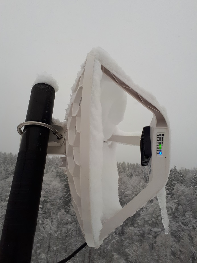

má tady někdo vyzkoušený ten nástřik WX2100? dnes mi lehl jeden spoj, teplota kolem 0 a sněží - nejhorší kombinace, ometal jsem i satelitní parabolu.
Teď přemýšlím, co s tím, jestli testovat ten spray, nebo sehnat nějaký radom a zkusit kolik to ubere signálu? všechno se tu jen polemizuje, rád bych slyšel kdo má co vyzkoušené? nebo nějaké vyhřívání? mám tu folii za pár desetikorun k vyhřívání zrcátek 12V, nalepit tam 2 do serie a hodit si to do poe portu a zapínat si to na dálku? co myslíte?
Ano, probíralo. A kdosi sliboval, že zkusí před anténu dát klasický radom a uvidí útlum. To je dle mého nejjednodušší a nejrychlejší řešení na pár minut. Protože pokud bude materiál, není technický problém kryty vylisovat za pár dnů.
Dle mého odhadu ten nástřik paraboly moc nepomůže i kdyby to ty malé dírky zalepilo, což by se mohlo podařit.
Ty nohy jsou z pohledu sněhu nešikovně rozmístěné, pokud dobře vidím. O tu spodní se sníh přímo zasekne.
Druhá věc je, že kolega Šťourač již intenzívně pracuje na těch deklech z osvědčeného materiálu a z historie víme, že jeho termíny jsou sice trošičku delší, ale zato jsou dodržovány. mpcz, 11dec2018
p.s. teď mě napadá, ty stejné paraboly v 5G také trpěly takovým děsivým nabalováním sněhu nebo se o tom pouze nemluvilo?
mpcz píše:Ty nohy jsou z pohledu sněhu nešikovně rozmístěné, pokud dobře vidím. O tu spodní se sníh přímo zasekne.
Od začátku jsem nepochopil proč 60Ghz založili na LHG. Proč nepoužili třeba parabolu z DynaDish5?
U 5Ghz to nevadí. Viděl jsem podobně nabalené síto a klient valil v pohodě. Ani signál se mu nehnul

keby sa zadna strana (tie prvky v site) doplnila o taketo nieco ? Spustatelne PoEckom ?
https://www.ebay.com/itm/4X-usb-heating ... 0010.m2109
40°C by to mohlo stacit, za niekolko minut, nie ?
psichac píše:keby sa zadna strana (tie prvky v site) doplnila o taketo nieco ? Spustatelne PoEckom ?
SKor nez dobastlovat kktiny by sa mikrotik mohol naucit vyrabat normalny HW a nie zazrak z rozpravky. LHG ako HW za tie peniaze je fajn ale ta konstrukcia vzhliadom na sneh je na na nic....keby mame plnu parabolu s radomom tak by sneh nedrzal a zaroven vies krasne pouzivat jednu frekvenciu vramci stoziara bez vzajomneho rusenia. Takto mame sietku na muchy....
Vyčkej na dekl od P.Š. Třeba se to vyřeší a už o tom neuslyšíme. 11dec2018
stouracpetr
Příspěvky: 623
Příspěvekod stouracpetr » 6 years ago
Nulta serie limcovych radomu uz je ve vyrobe-laser.Zitra se zkusim dohodnout na urychleni -pokud by se natlakova akce zdarila,budou prvni kusy k dispozici kolem 20.12.,v pripade standartniho postupu kolem 14.1.

Natlakova akce se zdarila,prvni kusy budou k dispozici kolem 20.12.
