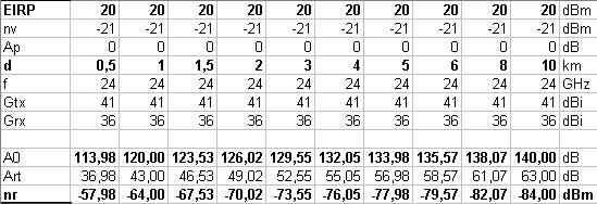

Zalezi na firmware a nastavenym regionu. Jinak tech -56 tam s 20dBm EIRP (-21dBm na TX) nemuzes mit ani na 500m. A abys nerekl, tak jsem ti vyrobil takovou tabulku, kde mas urovne pro 20dBm EIRP a vzdalenosti 500m az 10km. Kdyz si to porovnas s tabulkou prahovych citlivosti AF24 pro jednotlivy modulace a pripoctes si k te urovni alespon 20dB, dostanes RX level, ktery bys potreboval, aby AFko pri kazdym destiku nepodrazovalo. Tim padem i limity vzdalenosti
A0 = 92,4+20log(d0*f)
Art = A0+Ap+(-Gtx–Grx)
nr = nv-Art
