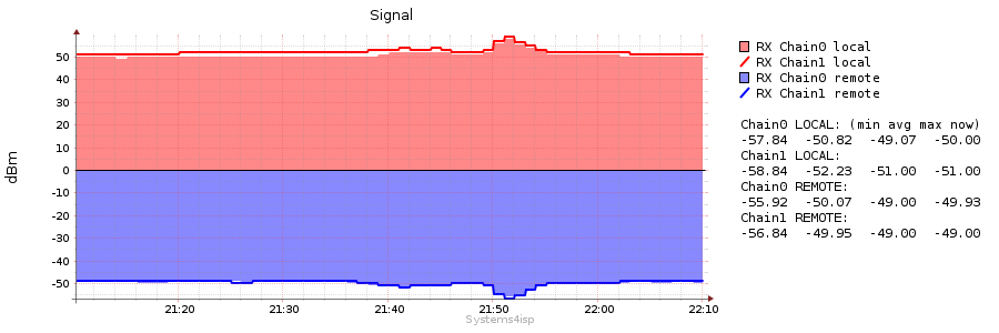

podle radaru prej přešlo přes ten spoj 50dBz což je... nevim kolik to je :-) asi 50mm/h? žádný problémy, žádný packet lost, žádný podřazení rychlosti.

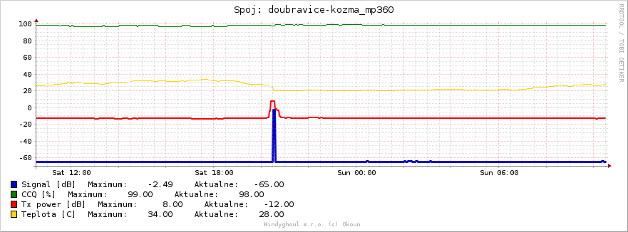

To byl ten 1.5km? Pokud vezmu v potaz žes to přehulil na -51dBm tak Ti to hrklo o skoro 8db což je a není moc :mrgreen: .
prehulil je slabe slovo :X jo, slusny pokles ;)
Jan Ptáček
1100m, fakt masakrální déšť. no ještě zbejvalo 8dB rezerva, pak by to začalo podřazovat.

hapi píše:podle radaru prej přešlo přes ten spoj 50dBz což je... nevim kolik to je :-) asi 50mm/h? žádný problémy, žádný packet lost, žádný podřazení rychlosti.
tak jeden z nasich spoju na 4.2km vcera pri bource podradil az nekam na QPSK SISO, ale podle smokepingu zadny vypadek..
nestiham, tohle jen jen cut-and-paste z logu rychlosti v mrtg:
1367692500 743159150 741024213 743179520 741857280
1367692200 742917341 729365529 743114240 730497280
1367691900 743059677 711834653 743114240 715064320
1367691600 703733806 630356714 742402560 672938240
1367691300 276809911 159401809 743884800 663719680
1367691000 743848588 669838784 743884800 743534080
1367690700 743400802 743537710 743412480 743581440
1367690400 743252505 743583500 743260160 743608320
1367690100 743162282 743603707 743185920 743608320
no jo no, řeknu to asi tak kdybych jel se stejným výkonem na 8km na mé 17GHz tak také žádné podřazení nebude :)
u mě se akorát krátce zvýšil výkon - byl tu příval. žádné PL nebylo a podřazení také ne.
