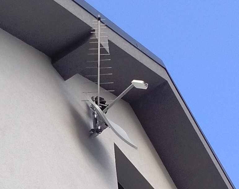

a v čem bude offset lepší než lhgg ve sněhu?
co třeba to že na parabole sjíždí sníh dolu když ji nastříkáš a na pletivu pro králíky se ještě jako bonus nalepuje :)
ještě když byly PW sejta u nás tak si moc dobře pamatuji jak přivánici šel na 5tce signál brutálně dolu oproti JRC24 s radomem kde se nic nedrželo, prostě tohle se u LHG dalo čekat bohužel :(
okoun píše:co třeba to že na parabole sjíždí sníh dolu když ji nastříkáš a na pletivu pro králíky se ještě jako bonus nalepuje :)
ano
co třeba že sem se ptal na offset?
síto se nestříkat nedá?
nevšim sem si že offsetky standardně mají radom.

Nastrikat se da,otvory,do kterych se snih zaklesne ale zustanou.
Standartni offsetove anteny radom nemivaji.Jsou ovsem i takove,ktere maji radom i limec.Hladky radom je navic zkoseny pro snazsi odpadnuti snehu...
hapi píše:co třeba že sem se ptal na offset?
proč mít radom u offsetu když tam nemá jak kde se sníh držet, ta anténa je jakoby naklopená do země...

bylo by foto uchyceni wapky v offsetu? Me se to libi, hlavne je to celkem elegantni reseni problemu s lepivym snehem...

Snih se usadi na zarici.
Jasný, nechytne se ti na offsetku ale bude ležet na té WAPce a seš kde? V pr....
Proto má offsetka od pana Štourače radom. Foto může přidat pan Stourač pokud bude chtít...

Zbytečně moc materiálu, v praxi stačí offsetku otočit o 180 stupňů a zadeklovat vývod eth kabelu, aby do WAPky neteklo. Úhel náklonu offsetky sice nebude kolmý, ale i tak se sníh prakticky nebude na její spodní části držet.

Anebo tak:
komenski píše:Anebo tak:
A dovedeš si představit jak to bude (ne)fungovat až ta odrazná plocha celá zapadá sněhem?
Rychlá akce se smetákem :-D :-D

Mnohem dřív se sněhem zapere LHG než toto... Jinak není problém nad tuto konstrukci dát malou stříšku
