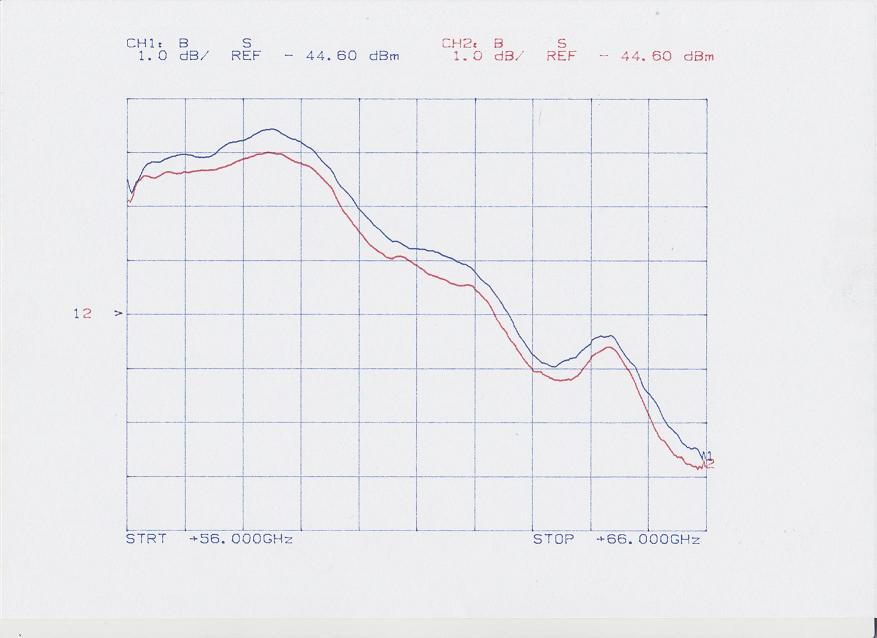

Vzhledem k opakujicim se dotazum na limcove radomy k LHG 60 uvadim:
Radomy jsou ve vyrobe,dostupnost kusu z nulte serie koncem pristiho tydne.Fotografie budou zverejneny v tomto vlakne,jakmile bude co fotografovat.
Cena 500,- Kc/ks,nejsme platci DPH.
Nekolik kusu z nulte serie je jeste k dispozici.
Kryty na zadni cast sitove paraboly je mozne vyrobit,pokud se sejde dostatecny pocet zajemcu.
V priloze je uveden utlum materialu radomu v pasmu 56-66 GHz[cca 0,35 dB].
Modra linka=utlum merici trasy bez radomu
Cervena linka=utlum merici trasy s radomem
Utlum radomu 56-66 GHz 001.JPG (38.99 KiB) Zobrazeno 7925 x

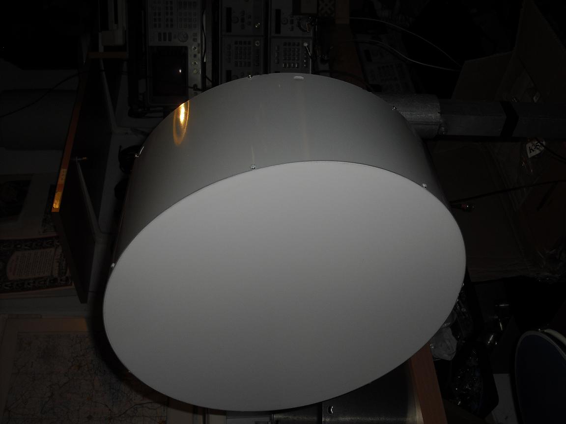

Limcovy radom pro LHG 60.
Rozvoz nulte serie pristi tyden,vsechny kusy jsou zamluveny.
Dalsi serie kolem 15.ledna.
Radom LHG 60 0011.JPG (131.96 KiB) Zobrazeno 7809 x
Radom LHG 60 0022.JPG (91.06 KiB) Zobrazeno 7809 x
Radom LHG 60 0033.JPG (118.57 KiB) Zobrazeno 7809 x
