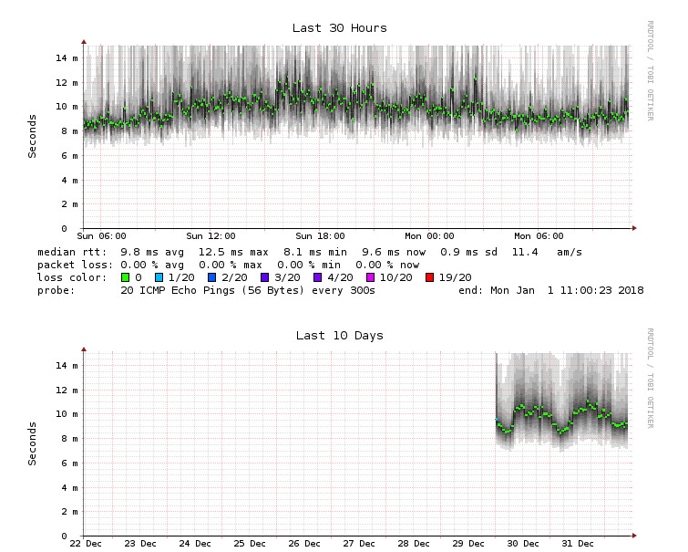

nasadene na 70m, w60g, boli dazde, snezilo...bez vypadku
- ping je vyssi lebo to je cez 5 skokov...
Ping je bezvyznamna vec ked clovek nevie ci to nebezi na najnizsich ratoch.

Gemb píše:Ping je bezvyznamna vec ked clovek nevie ci to nebezi na najnizsich ratoch.
Myslíš že chybí podpora SNMP vyčítání signálu a datarate? To časem dodělají, zatím je to moc nové
