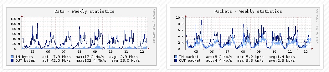

muzu pozadat o nejakou statistiku kolik tim spojem tece v prumeru / ve spickach ? tHx
Kmotrik
- Příspěvky: 124
- Registrován: 14 years ago
většina spojů jede to 50Mbit - tenhle jede max 100Mbit
na větší páteře zatím nemáme koule to posadit na krátké skoky máme vyzkoušenou siklu a ta prostě funguje
