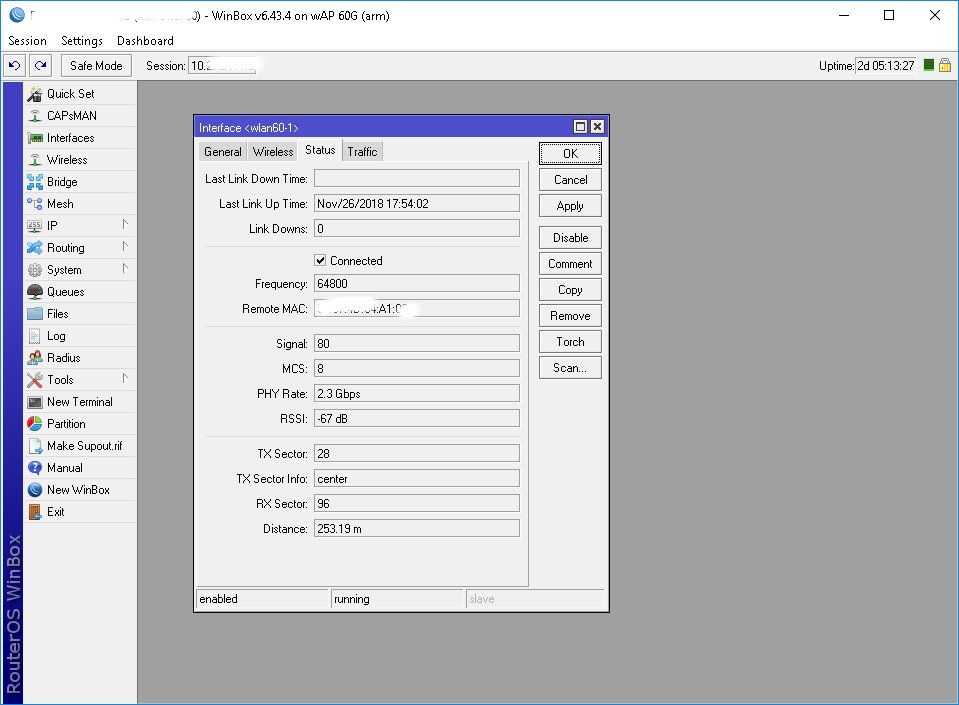

tak to vypadá spoj MikroTik wAP 60G AP, jedna strana tak jak je, tedy originál a druhá je strčena v parabole viz mé bývalé posty.
Nějaká větev v cestě se najde.Zaměřeno přípravkem, montáž včetně všeho 5 minut....
A v čem pěkně prosím spočívá ta pointa? mpcz, 26.11.2018
Zvlášť když -67 bude dost hraničních, bych si tipnul.

2 WAP na 180m doteraz fungovali v pohode a dnes ked su najvacsie mrazy zacinaju sa spravat zvlastne, odpajaju sa...nepomaha ani upgrade na najnovsie verzie a zmena kanala na 66000, nema niekto podobne skusenosti?
rado3105 píše:2 WAP na 180m doteraz fungovali v pohode a dnes ked su najvacsie mrazy zacinaju sa spravat zvlastne, odpajaju sa...nepomaha ani upgrade na najnovsie verzie a zmena kanala na 66000, nema niekto podobne skusenosti?
Že by vadný kus kterému je zima? Dělá to jen jeden spoj? V tom případě může být vadná jen jedna strana...

Porad tu nepadlo, jaky je tam signal a zda je tam tedy dostatecna rezerva ... Jak je to nastaveno (tx-sector=auto?, nejnovejsi verze ros?)
rado3105
Příspěvky: 2288
Příspěvekod rado3105 » 6 years ago
kanal je 66000, tx sector som neupravoval, teraz je 35, signal bol 80, teraz klesol...
