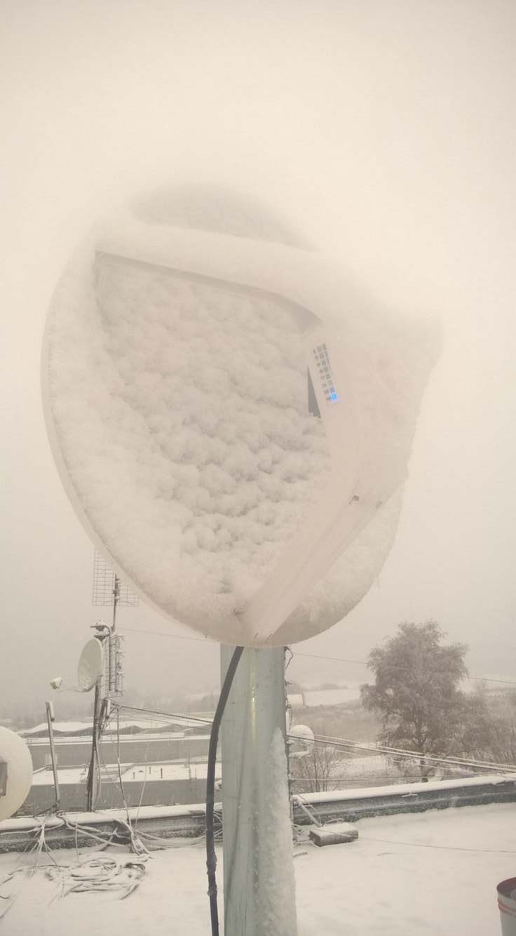

ano, to by mohlo pomoct, ale je otazka jestli to nebude mit na neco dalsiho vliv.. treba kryt jestli nebude stinit, jestli kdyz se to zavre tak bude dochazet k spatnymu chlazeni, nebo se tam bude srazet voda apod.. No sedi na to maxlink radom 40
Panda410
Příspěvky: 80
Příspěvekod Panda410 » 6 years ago
Včera jeden ze spojů také down, 1km, za normálních podmínek signál kolem -55, když padl poprvé pomohla nejnovější beta a kanál 66000, po další hodině sněžení se odporoučel úplně. Mokrý sníh se drží paraboly zuby nehty. Oklepání sněhu z paraboly pomohlo. Netuším jestli má cenu tyto spoje nasazovat bez záložní "pětky"...

Este tu potom niekto stale chce pripajat koncakov na PtMP 60GHz ? TO budem koncakom hovorit, ze ked je zasnezena antena tak to nejde ? :D

Podla mna Sergej from MKT nakoniec vymysli nejaky kyt na to.
Trh ho ku tomu donuti.
Neviem, co taky kryt urobi zo signal na 1500m
- respektive, ako skresli kvality signalu.
Na to tam ale maju labaky, aby laborovali nad tymto problemom.
Gemb píše:Este tu potom niekto stale chce pripajat koncakov na PtMP 60GHz ? TO budem koncakom hovorit, ze ked je zasnezena antena tak to nejde ? :D
Spis tak je to do 0,5km....

no kua mozno sa mi este zidu radomy co sme mali na nb25 :D to by mohlo sadnut ako uliate uvidime ako sa to bude este dalej vyvijat a ci to bude kazdy sneh takto chytat...

Vážně si někdo myslel, že to při sněžení pojede? :)
Tak šup šup na střechy, a ometat borci. Když se mi zasere normální anténa s radomem, ze země většinou v případě potřeby hážu sněhové koule dokud se netrefím tak, že sníh sjede. Člověk se u toho pobaví, zahřeje :D
Do LHGčka to kvůli poměrně chatrné konstrukci bohužel nepujde. Prostě je to dobré řešení na saharu, a ne k nám, a pokud už k nám, rozhodně řádově do stovek metrů.
Ještě pořád je tu někdo, kdo se chce vysmívat duplexním pojítkům? Při takovéto vrstvičce sněhu žádný problém nemám. Jo, a taky nebyl problém se zakrytovanýma parabolama/offsetkama od pana Štourače.
Máme 3 testovací spoje. Nejdelší 380m (WAP proti parabole s radomem). Ve všech případech radom nastříkaný sprayem proti sněhu. Nelehl ani jeden.
Sprostny napad ale predsa....ked na to natiahnem igelitku s tesca utlmi to signal ? :D

to asi nezni jako nejlepsi napad, mozna na to nekdo nekdy vyrobi radom

Ale pointa je ze na to nebude snezit :D Ked bude cisty predok kde je ozarovac a sietka bude tiez cista tak to musi fungovat :D

přes ten plast neprojde 60 GHz
Panda410 píše:Včera jeden ze spojů také down, 1km, za normálních podmínek signál kolem -55, když padl poprvé pomohla nejnovější beta a kanál 66000, po další hodině sněžení se odporoučel úplně. Mokrý sníh se drží paraboly zuby nehty. Oklepání sněhu z paraboly pomohlo. Netuším jestli má cenu tyto spoje nasazovat bez záložní "pětky"...
RIP LHG :(
Sq má někdo ? Tam by to mohlo jet aji se sněhem. Ale možná ne
