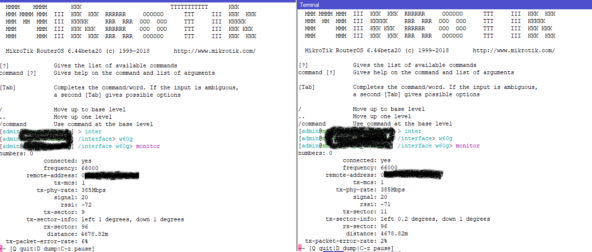

tak včera dva 800m spoje down v cca 13:30. Už nesněžilo asi 2 hodiny ale předtim nasněžilo asi 2cm mokrýho sněhu. To s tím ani nehnulo ale potom to začlo tát a jestli něco bylo na parabolách, nevim, tak to ubralo signál až někam k -70dB a tam už to běželo na MCS 1 a asi na 15 minut to vypadlo. Oba tak 15 minut po sobě. U jednoho sem se dostal z druhý strany tak sem upgradnul na 6.43.4 a rozjel se. U druhýho když se rozjel sem přepnul tx-sector na auto a pak už taky běžel. Aktuálně jsou oba v plný rychlosti. Je fakt že už sem léta neviděl takhle mokrej sníh.

hapi píše:tak včera dva 800m spoje down v cca 13:30. Už nesněžilo asi 2 hodiny ale předtim nasněžilo asi 2cm mokrýho sněhu. To s tím ani nehnulo ale potom to začlo tát a jestli něco bylo na parabolách, nevim, tak to ubralo signál až někam k -70dB a tam už to běželo na MCS 1 a asi na 15 minut to vypadlo. Oba tak 15 minut po sobě. U jednoho sem se dostal z druhý strany tak sem upgradnul na 6.43.4 a rozjel se. U druhýho když se rozjel sem přepnul tx-sector na auto a pak už taky běžel. Aktuálně jsou oba v plný rychlosti. Je fakt že už sem léta neviděl takhle mokrej sníh.
tak včera u nás úplně to stejné spoj na 840m down, tak bál jsem se totu napsat že bud u považován za losera ale když už tak už :D
To je to co jsem rikal hned kdyz vyslo sito... Stalo se nam to parkrat na starych sitech, kdyz se dostane prekazka mezi zaric a ozarovac tak se to sere... Musel se odsekat led a omest snih. Tohle je pripad mozna o te vode kdyz se tam dostane vic vody, ktera je pro 60G spatna. U te 5G byl problem prekazka.
tak nalepí se na radom nebo parabolu.. asi je to jedno. Tenhle sníh tady nebyl strašně dlouho takže předpokládám že se to opakovat jen tak nebude. Otázka je co by se stalo kdybych ty síta nastříkal sprejem co se dává na radomy.
Jo a mimochodem, podle grafů v ten čas byl cítit i na AF24kách poklesem signálu o 6dB takže by mě fakt zajímalo co se ve vzduchu dělo.
