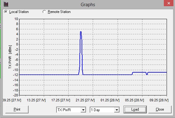

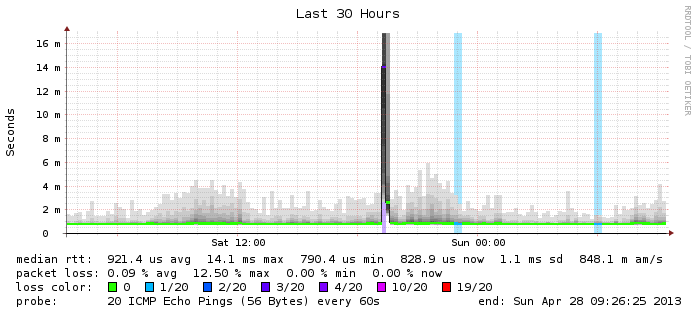

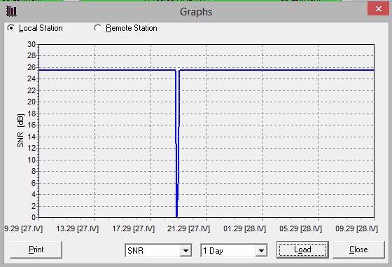

no já měl tedy problém u 17GHz na 8km....
Ping:
SNR:

Signal:
tomu se divis ? na tu vzdalenost to tam nema co delat :)
