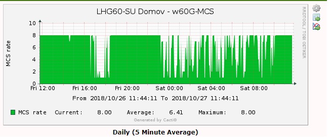

Gemb píše:Stalo sa niekomu, ze by sa po dazdi nechcelo vratit spat MCS ?
1,6km / ros 6,43. MCS zostalo aktulne na 1 ale signal je -55/-56 :D
mne robí niečo podobné, taktiež signál stabilný -53/-53 1,1km a MCS si robí čo chce :) pritom tam tečie len 10Mbit (IPTV stream).
Taktiež, pokiaľ som napr. spravil preventívne scan (či to náhodou nieje rušením) tak našlo len jedno AP na 58Ghz, ja idem na 64,8Ghz. Po spojení už držalo konštantne MCS 8...
Musím si nájsť trochu času na upgrade, pevná kombinácia TX sektorov ako písal Gemb a skúsiť či to mám dobre naštelované.
No s tym MCS pokial je signal dobry bude zase zalezitost RoS. V starsich RoS sa to menilo castejsie, rssi sa chovalo uplne inak...
