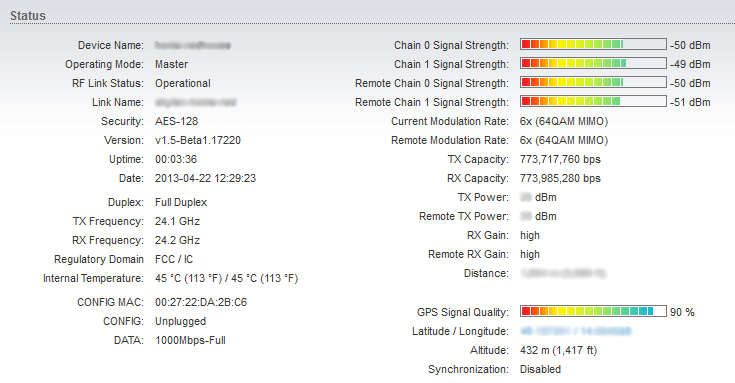

honzam píše:musíš bejt registrovanej, dal jsem to na uloz.to
http://uloz.to/x4kGx8cE/af-v1-5-beta1-1 ... ootrom-bin
jenom otázka... proč to má přívlastek nobootrom? nevíš?
je to tam. Main menu je jiný, je tam víc infa.
