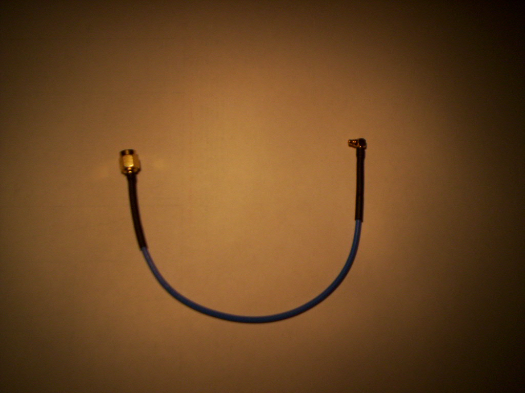

Příspěvekod stouracpetr » 13 years ago
Na obrazku typ RSMA-stred dutinka----------------MMCX-stred kolicek,seriove provedeni,delka 20 cm.Mozne kombinace MMCX,SMA,RSMA,N,delky podle pozadavku zakaznika.Koaxialni kabel je vhodny i pro venkovni pouziti,konektor a konec cerne smrstovaci buzirky je treba pretahnout samovulkanizacni paskou.Ladeno do pasma 5,47-5,88 GHz.Utlum cca 0,5 dB, CSV podle typu konektoru 1,05-1,15.K videni budou v Uherskem Hradisti na MikroExpu.
