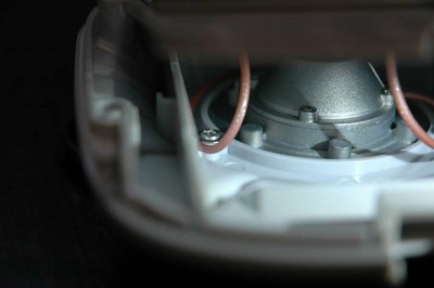

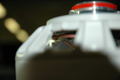

K problemu pigtailov a TwistPort Adapteru pre RB: Pigtaily sa zlomia prave vtedy, ak sa snazite dostat dovnutra adapteru inak ako definuje navod na pouzitie, t.j. odskrutkujete hornu cast adapteru a adapter cely otvorite. Obzvlast sa pigtaily natiahnu ak ho otvorite a hornu cast adapteru sa snazite odkryt bez toho, aby ste spodnu cast dali nizsie (presne ako na vasom obrazku). Pokial postupujete podla navodu t.j. pripojite pigtaily ked je suflik vysunuty a zasunietie ho uz s pripojenymi pigtailami, kable sa nezlomia ani inak neposkodia. Napriek tomu, ze to nevyzera na prvy pohlad presvedcivo, s touto situaciou sa pocitalo a pigtaily maju dostatok miesta na to, aby sa spravne (im prirodzenym sposobom) ohybali bez ich poskodenia.

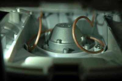

Ohybanim pigtailov pri instalovani RB sme sa samozrejme zaoberali uz pocas vyvoja produktu. Na prilozenej fotke je jeden z testovacich prototypov, kde je cez vyrez v tele adapteru vidiet, ako sa spravaju pigtaily vo vnutri. Napr. na tomto konkretnom prototype sme testovali tvar a sposob uchytenia pigtailov - bystrejsi si vsimnu maleho dielu tlaceneho na 3D tlaciarni (testovali sme rozne tvary uchytenia). Takze len zopakujem - pigtaily sa naozaj nelamu. Zlomia sa len pripade, ze odmontujete hornu cast a adapter otvorite, alebo nepostupujete podla navodu, pigtaily nasilim vytahujete a pod. V pripade, ze namontujete RB podla navodu, pigtaily sa vam nezlomia ani nijako neposkodia.
Na videu nizsie mozete vidiet instalaciu RB do adapteru a to, ze pri spravnom postupe pigtaily nie su nijako lamane ani inak mechanicky trapene (nad ramec ich urcenia/pouzitia). Mimochodom, tento typ pigtailov je prave urceny na takuto manipulaciu. To je jediny dovod preco sme v adapteroch pre Routerbordy urobili vynimku a nepouzili Semiflex (nespravne nazyvany semirigid - ten je totiz uplne tuhy koaxialny vodic bez moznosti ohybania uzivatelom) kabel, ktory je pouzity vo vsetkych ostanych twistport adapteroch (pre Rocket M5, prism, ePMP a podobne). Semiflex kabel nie je totiz urceny/vhodny na takto mechanicky zatazovane aplikacie.

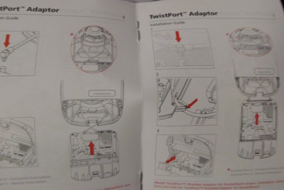

Celkem mě zarazilo, že na každém kanálu informujete o jiném postupu montáže. Na Manuálu, který je přiložen u každého TwistPort adaptéru, je instalace pigtailu 2× překřížená. Na videu jen jednou.
Která varianta je tedy správná a proč se informace rozchází?!

ef píše:Celkem mě zarazilo, že na každém kanálu informujete o jiném postupu montáže. Na Manuálu, který je přiložen u každého TwistPort adaptéru, je instalace pigtailu 2× překřížená. Na videu jen jednou.
Přesně tak, taky jsem to dvakrát překřížil, podle návodu a pak to nevycházelo délkově. Dle videa, to už dává smysl.

Vsetky informacie su uvedene spravne. Vami spomenuty navod je pre prvu generaciu adapteru s nazvom TwistPort™ Shielded Adaptor for RouterBoard. Pri tomto modeli sa pigtaily maju naozaj dva krat prekrizit tak ako je uvedene v navode na strane 4. Video sme robili uz na updatovanej verzii s nazovm TwistPort™ Shielded Adaptor V2 for RouterBoard, kde sa pigtaily maju prekrizit iba raz, presne tak ako je uvedene v navode na strane 4.

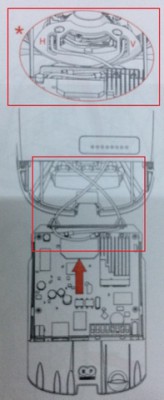

No to je sice pěkné, ale manuály na které odkazujete neodpovídají manuálu, který je přiložen k adaptoru. Na stránce 4 je toto:
Vysvětlení?

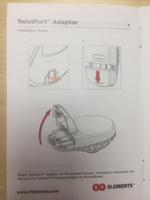

Ja som sa odvolaval na stranu 4 v elektronickej verzii navodu pricom som vam uviedol aj linku kde si to mozete pozriet. V tlacenej verzii je na strane 4 znazornene otvaranie adapteru.

Ale já řeším že se odvoláváte na manuál o kterém nevím a manuál u Boxu říká úplně něco jiného!
Tím pádem máme několik špatně smontovaných boxů protože výrobce přidává k boxům špatný manuál.
