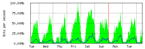

Mal som jeden spoj mesiac zapožičaný (minulý týždeň sme ho zvesili) . Na 700 m traffic podla cacti max 30 Mbit denný packet loos 2% , dával som ktomu prístup supportu od UBNT. Spoj skontrolovali s tým že podľa nich je všetko v poriadku a ten packet loos nieje až taký veľký, že by sa to nedalo používať .

Hatatitla píše:Mal som jeden spoj mesiac zapožičaný (minulý týždeň sme ho zvesili) . Na 700 m traffic podla cacti max 30 Mbit denný packet loos 2% , dával som ktomu prístup supportu od UBNT. Spoj skontrolovali s tým že podľa nich je všetko v poriadku a ten packet loos nieje až taký veľký, že by sa to nedalo používať .
nevim co s tim děláš. Nemáš to na nějakých gumových trubkách? Ten výkyv nikde nepoznáš ale pojítko bude houpat a určo losovat. My jsme kvůli tomu měnili trubky. Jsou tam stíněný kabely + extra zemnící kabel ke switchy. Vim že předchozí pojítko co tam bylo sem tam hodilo do statistik dropy na ethernetu a switch to říkal taky. V minulosti jsme s tim měly problémy. Stíňáky to vyřešily.

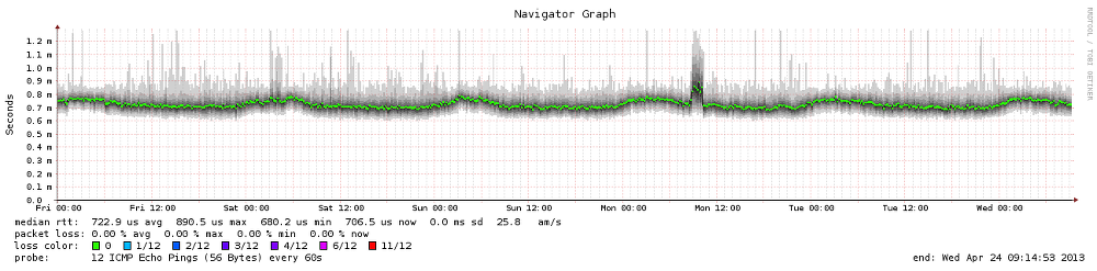

bez chybičky, ano, je to pouze 56bajtovej paket ale snad to nevadí.
tenhle graf zkresluje takže si přidej cca 20-30% a máš maximálku která tam teče. Osobně jsem sledoval pátek večer kde teklo i 130Mbit celkem dlouho.
