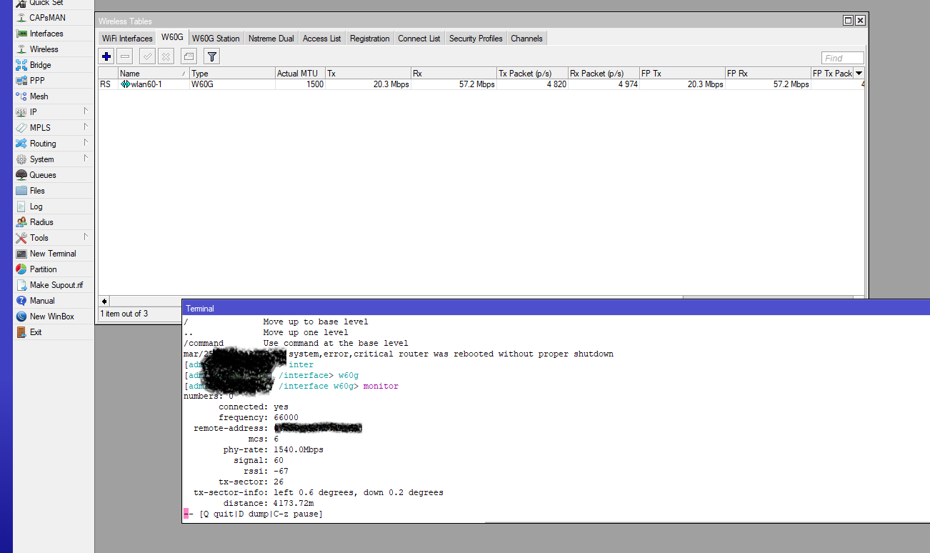

nevi někdo přesnou frekvenci toho nového kanálu v 6.44b20? Na fóru MK se píše 66GHz, ale to nějak nevychází, nebo se pletu?
nechtej píše:nevi někdo přesnou frekvenci toho nového kanálu v 6.44b20? Na fóru MK se píše 66GHz, ale to nějak nevychází, nebo se pletu?
Ano nevychadza to, aktualne sa da nastavit 66000, oficialne kanalovanie 802.11ad je vsak ine a tento kanal by mal mat center na 66960.
SpeedyGT
Příspěvky: 123

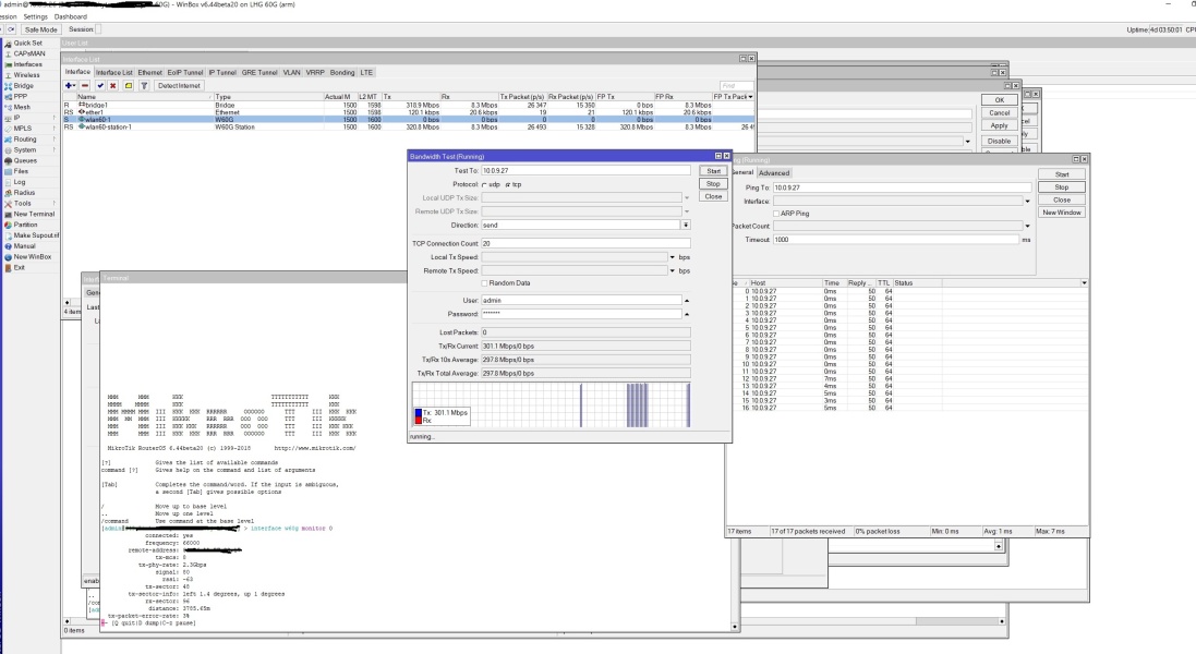

Jsem asi slepý ale na 6.44 beta 20 tam žádný nový kanál nevidím :upside_down:
// Na ofic foru je zmínka o tom, že ten kanál 66Ghz je pouze testovací a nastavuje se jenom přes CLI. Zkoušel jsem to, ale když tak nacvakám 66000 tak se zvolí kanál auto a nic se nespojí.
// Tak po laborování je potřeba na obou stranách použít upraveny frequency list s položkou 66000. Zajímavé že po nastavení se u spoje na 1,3km změnilo RSSI z -60/-65dBm (freq 64800) na -52/-55dBm... Ty rádia jsou stejně divný :smile:

Gemb píše:Ano nevychadza to, aktualne sa da nastavit 66000, oficialne kanalovanie 802.11ad je vsak ine a tento kanal by mal mat center na 66960.
takže se to překrývá s 64800, ale má to větší "dostřel". Nechápu proč nedrží kanalovani.
SpeedyGT píše:Jsem asi slepý ale na 6.44 beta 20 tam žádný nový kanál nevidím :upside_down:
Rádia jsou možná divné, ale tady jsou v tom pravděpodobně nevinně. Pár příspěvků zpět je prudká změna RSSI doufám jasně vysvětlena. mpcz, 16/10/2018
